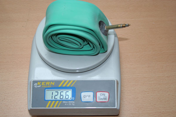

Andr писал(а):И вес, ествественно, хороший. Примерно как у "Максис Флайвейт".
Да примерно одного порядка... :-):
Leugene, вы путаете. У вас на картинке - латексный "Мишлен". Это видно по черному обрамлению ниппеля.
И весит 1,9-2,1" "Гринлайт" близко к 100 г. Взвешивал сам, но и эти тоже:
http://weightweenies.starbike.com/listi ... innertubes
Есть и другие различия. "Панарейсер Гринлайт", пока новый, в самом деле зеленый. Но в отличие от "Мишлена" он полупрозрачный. Через месяц езды зелень как бы выцветает и местами рыжеет (а "Мишлен" остается сплошь зеленым):
vskor писал(а):Латексные камеры надо клеить латексными заплатками, которые делаются из такой же старой камеры. Обычные резиновые не пойдут (хотя, может у кого и получится). Клей - обычный "момент". По крайней мере на мишленовских латексных камерах это нормально работает.
"Гринлайт" сделан не из латекса, а из полиуретана.

Ага, признаю что воткнул фотку от мишлена - не нашел фотки панарэйса на весах, думал одно и тож...
Вот панарэйс:
Ну раз они не латексные тогда есть и полегче...
И вот еще, забавное фото:
