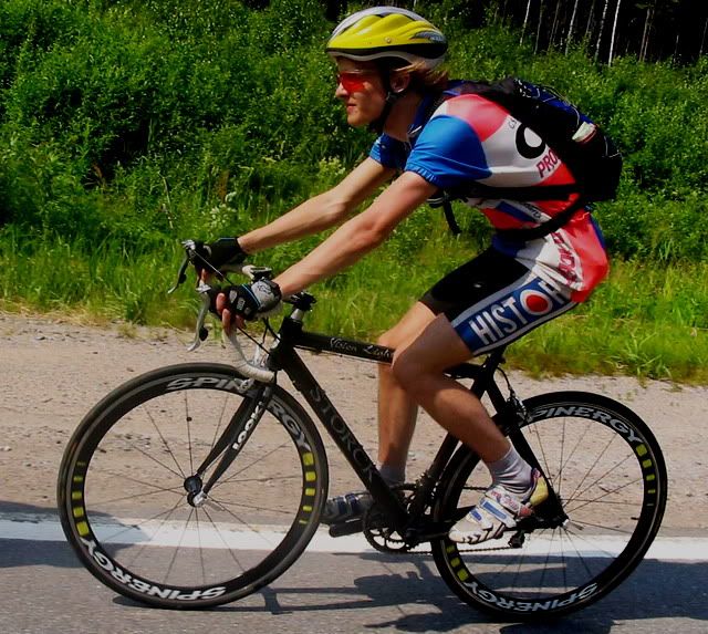

Здравствуй Классик, приятно познакомиться. Я астроном, вот моя фотка:
http://i15.photobucket.com/albums/a385/astr0nom/048.jpg
Прежние колеса мои были Шимано 550. У тех был вес 1900гр, у этих - 1600 с небольшим (без эксцентриков).В общем-то, вполне нормальный вес - низкопрофильные столько и весят из среднего диапазона.
Теперь о реальных ощущениях.
Меня все пугали тем, что эти обода будут жесткими и ездить на них - изврат, вибрации и стук. Что же оказалось на деле... а на деле оказалось, что ухудшения комфорта я не почувствовал. А учитывая то, что они реально лучше _катят_ и не гуляют влево-вправо при подъеме в горку, как все мои прежние 28" колеса, то общие впечатления крайне положительные.
И не знаю, как там по "вашим-то дорогам" и насчет 25 км, но я на них проехал бревет 200км и неоднократно несколько просто покатушек 70-140км, а уж выездов не небольшие расстояния - в магазин, в гости и т.д. - это вообще чуть ли не каждый день.
есть ли реальные преимущества конкретно от высокого профиля... сказать сложно. Конечно, я езжу не 15-20 км/ч, но то, что колеса катят заметно лучше я бы скорее отнес в заслугу к качественным втулкам, нежели к профилю
Что касается "заявлений разрабов", то меня вполне устраивают в описании слова
"wheels are unsurpassed in providing an ultra smooth ride
for the elite athlete to the recreational rider"
и еще не могу найти, но что-то было типа "ideal for bla-bla-bla, training and everyday riding"
Так что высказывания насчет того, что высокопрофильные обода жутко некомфортные считаю преувеличением.
