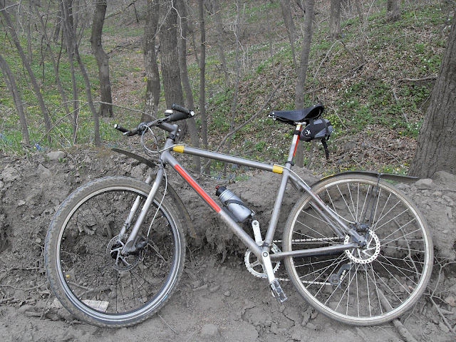

Итак, представляю почтенной публике окончательную инкарнацию моего кастомного седла:
В принципе, первоначальный вариант был неплох. После пары дней катания пришлось проделать в центре дырку, и в таком виде можно было накатывать без проблем по 40-50 км, не слезая с седла и без памперса. С памперсом, почему-то, на нём ехалось хуже, в причинах эффекта пока не разобрался.
Я бы оставил всё как было, но незафиксированная кожа сместилась относительно основы, слегка продавилась внутрь дырок, и их края стали давить сзади на кости.
К тому же, у меня появилась, наконец-то, банковская карта, я заказал на чейне Брукс Б-17; теперь можно было браться за доработку, не боясь экспериментировать.
Перед поездкой в Биробиджан на турнир по Го, я разобрал седло и оставил кожу на выходные размягчаться в воде.
Вернувшись, растянул её на основе, зафиксировал и высушил.
В этот раз при фиксации я учёл ошибки прошлого и натянул кожу гораздо туже, что позволило поотрезАть с каждой стороны по несколько мм.
Плюс к этому, была доработана и основа. В частности, уже после формирования кожаного верха, я изменил форму средней дырки, снизив жёсткость по центру, а также значительно увеличил две дырки, на которые опирается при езде мой, с позволения сказать, зад.
Таким образом, после всех переделок, весь вес райдера на этом седле приходится на кожу, которая, прогибаясь и натягиваясь, создаёт и опору и амортизацию за счёт продольного сгибания стальных рельс кончиками вверх и прогибания пластмассы основы вниз.
Седло получилось изумительно комфортное в коротких городских прохватах по делам. К сожалению, пока не удалось испытать его в покатушках на целый день, но, надеюсь, скоро выдастся и такая возможность.

Чтобы поставить окончательную точку в седельном вопросе, выкладываю фото:

Отлично! Жёсткое и упругое, по ширине везде хватает. 50 км откатал на нём за два дня, нигде не натёрло.
Поначалу показалось очень скользким, сейчас нормально.
Завтра поеду на остров на весь день - кататься по грунтовым дорожкам, там и проверю в боевом, ткскть, режиме.

Первый день (40 км) закончился довольно жёстко:
Поэтому 10 км на второй день - вполне достаточно ;)
Мазь и прочее - во втором заказе на чейне. Надо было, конечно, сразу заказать, но я тогда упустил этот момент.
Чем крепче нервы, тем ближе цель

Да я так и не понял, что тогда произошло. Скорость под 50 км, еду по асфальтовому спуску, машин мало, соответственно, не торможу, а подгоняю слегка педалями, проезжаю очередной слабоосвещённый участок и вдруг бах! - мощный удар, руль вырывает из правой руки (а у меня справа передний тормоз), лечу в дерево на обочине, успеваю его обрулить, но не успеваю удержать равновесие и падаю.
Когда прочухался, отряхнулся и увидел, что кроме ссадин и ушибов правых плеча и ноги повреждений нет (шлем помял слегка, кстати) - посмотрел на велосипед. И вот пожалуйста, с колесом такая неприятность.
Поэтому на остров сегодня ездил, поставив спереди колесо с велосипеда жены. Мяяяягонько так, я уж и отвык :)
А уж Брукс рулит нереально просто :)
В итоге катался с комфортом и совсем не устал. Завтра фотки выложу.

Велосипед постепенно приближается к завершённому утилитарному образу:
Из принципиальных обновок появились HALO'вские фиксаторы колёс вместо шимановских эксцентриков, полноразмерные крылья на усах, контакты с платформой и всякое освещение типа фонарегов спереди и сзади.
Взвесил весь сетап, получилось 11.5 кг со всей навеской, включая сумочку Брукс со всякой мелочью.

Ну вот, совсем другое дело. Титан применен там где ему и место -- утилитарный туристический/прогулочный/b2w велосипед.
P.S. Кстати, действительно хорошо выглядит. Вполне гармонично. Еще бы красные и желтые ленты отодрать...

Сообщение melox » 14 май 2009, 15:39
Пожалуй, теперь ленты, действительно, не к месту.
Отдеру на днях, оставлю только маленькие спереди и сзади, для безопасности.

Сообщение Zin » 14 май 2009, 16:30
melox писал(а):полноразмерные крылья на усах
Выглядят ужасно в сочетании с узкими покрышками. Для туристического надо пошире ставить.

Сообщение умелец » 14 май 2009, 16:42
...багажник теперь просто необходим...
