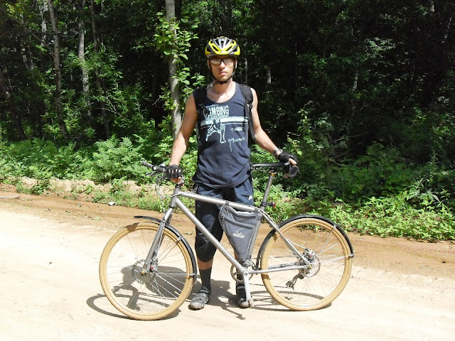

Продолжаем утилитарный тренд...
Следующий этап пути к техническому совершенству начался с того, что приятель-экстремальщик подарил мне передний тормоз Avid BB7.
Как написано в руководстве пользователя, это world's best cable actuated brakes ;)
В комплекте с тормозом мне достались переходник и ротор на 203 мм. Тормоз идеального цвета - под титан:
Торможение с большим ротором имеет свои особенности: на крутых спусках просто нереальный контроль, велосипед послушно реагирует на малейшее нажатие. Зато на ровном месте нажатие чуть сильнее самого лёгкого => внезапная остановка.
Для комплекта я решил взять и задний такой же, но на чейне заказывать не рискнул - ВВ7 там есть, но цвет не указан, а я слышал, что с какой-то партии они идут цвета graphyte, чего не хотелось. В наших магазинах меня отпугнул ценник: 4150 за задний с 185-мм ротором.
Будучи в Екатеринбурге, я зашёл в первый попавшийся веломагазин и увидел там ВВ7 за 2960 (на 300 р. дороже чейновского) именно такого цвета, какой был нужен, да ещё и с двумя адаптерами - на перед и на зад.
Тормоз был взят и по возвращении во Владивосток поставлен на вел:
Приятное, но непонятное ощущение от апгрейда - тормоз стал ощутимо мощнее, но колесо перестало блокироваться. Как так может быть?
Ещё одно следствие апгрейда - существенный выигрыш в весе: взвешиваемый в руках калипер Alivio казался чуть ли не вдвое тяжелее.
Через пару дней, в поездку на Русский остров, я поставил на перед ротор 160 мм. Проехал километров 40 по грунтам. Тормоза ВВ7 с ротором 160 работают великолепно. По части тормозов апгрейд закончен, а результат окончателен. Ротор 203 мм буду ставить только на поездки в горы, а в городе такая мощность явно избыточна, ВВ7 со 160 мм с притёршимися колодками тормозят существенно лучше стоявших до этого тектро.
Кстати, в этой поездке впервые потестил слики в грязи. Удивительно, но ни разу не пробуксовали. И грязь на них не липнет. В итоге это моя первая беспроблемная поездка по говнам Русского острова - до этого уделывался регулярно, а в сегодняшних "заездах" ни разу не ступил на грешную землю.
Фото после очередной ванны:
Обратите внимание - грязные только колёса и педали, в остальном велосипед чистый. (И, что немаловажно, велосипедист). Полноразмерные крылья рулят ;)

Тормоза одобрямс. Сам такими ужо много лет пользуюсь. Рекомендую перейти на роторы G2 Cleansweep. Они получше твоих Roundagon-ов. Ещё есть смысл на заднее колесо ставить ротор поменьше. Я пользую комбинацию 160 - перед, 140 - зад. Вот ещё на второй комплект ищу ротор на 140 и будет мене щастье совсем.

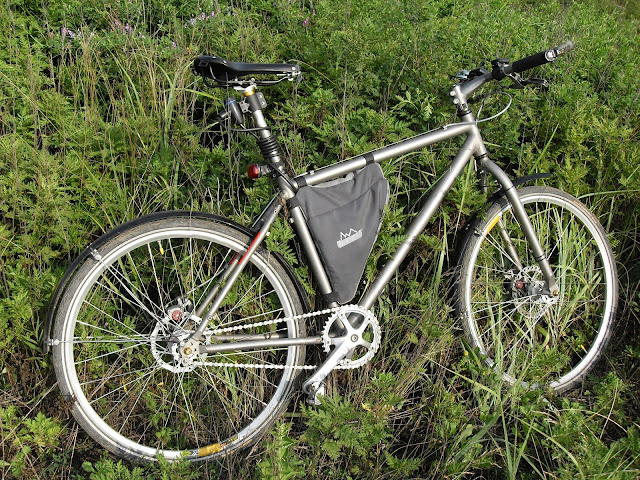

Синглспид:
Кассета: Da Bomb 9 To 1 Single Speed Kit.
Велосипед потерял 700 г и приобрёл адскую синглспидную сущность.
С натяжением цепи было так - либо большой провис, либо, если убрать два полузвена, длины цепи не хватало, чтобы колесо опустилось полностью в дропауты. Я подложил два пина от цепи в углубления дропаутов, и цепь натянулась идеально. Когда растянется и начнёт слетать, пины можно будет убрать и добавить натяжение.
Передача 39/16, аналогична моей 6-й.
Если понравится сингл, докуплю роликовый натяжитель на болтах. Пока езда на сингле по нашим горкам - полная жесть. Хоть и своего рода фан, конечно :)

Фото Birota style - без всего:
Из нового:
1. Ведущая звезда Blackspire mono veloce 41t.
2. Half-link цепь Token track gold.
3. Грипсы с рогами Ergon GS2.
Есть ещё заднее колесо Hope Pro II SS Trials/Mavic EX721/DT Comp, но его я ещё не поставил.
Передний обод после недавнего 80-км марафончика по жутким трейлам Шкотовского района тоже менять придётся.
Из нового:

На вкус и цвет, как говорится... Лично мне бросаются в глаза две диспропорции: маленькие колеса для такой "большой" рамы и слишком длинный подседел, свидетельствующий о том, что рама все же слишком маленькая.
Re: Мой утилитарный титановый конструктор
Арчи Кун писал(а):На вкус и цвет, как говорится... Лично мне бросаются в глаза две диспропорции: маленькие колеса для такой "большой" рамы и слишком длинный подседел, свидетельствующий о том, что рама все же слишком маленькая.
Колёса кажутся маленькими т.к. 26" слики.
Подседел как раз нормально выдвинут. Это на раме сидеть - нонсенс.
Tasselhof писал(а):Подседел как раз нормально выдвинут. Это на раме сидеть - нонсенс.
Ага, длина подседела чуть поменьше, чем труба у рамы. Раму делают треугольной для увеличения жесткости, а потом вставляют в нее длинную палку, чтобы все испортить. Типа крепкого чая с сахаром и лимоном. Что-то раньше никого не беспокоило, что они "сидят на раме" и только с появлением МТБ эстетические и конструкторские представления вдруг изменились, если не сказать деградировали. Видимо боятся, что кто-то ударится о раму. А у меня почему-то совсем обратная проблема: на МТБшной, т.е. низкой, раме я постоянно бил коленки о верхнюю трубу - она как раз на такой "удачной" высоте приходится. На высокой же раме никаких проблем нет. Вот даже сегодня - съезжал со ступеньки на деревянных мостках через ж/дорогу и засмотрелся в сторону, не идет ли поезд. Как назло под колесо шоссера попался камень сантиметров 10 в "диаметре". Ну я и "клюнул" через руль: одна педаль выстегнулась и я встал на ногу. Велосипед же встал на переднее колесо. Встегнулся и поехал дальше. То, что standover у рамы максимально возможный, чтобы стоять ногами на земле, нисколько не помешало и рамы при "падении" я даже не коснулся.
P.S. Внешний диаметр колеса даже у 26х2.125" все равно меньше, чем у 700х23мм. Слики, не слики - это не имеет кардинального значения.

А можно спросить зачем подсидельнику быть жестким? Тоесть вы когда крутите педали прикладываете силу не к рулю/системе, а к седлу?
Арчи Кун писал(а):Tasselhof писал(а):Подседел как раз нормально выдвинут. Это на раме сидеть - нонсенс.
Приличная порция потока сознания :)
Но по существу спорить не с чем.
Пока не начнут гонщики с седлом на раме выигрывать соревнования.
Но неплохой вариант чтобы оправдать собственный промах с ростовкой рамы(правда в своих же глазах).
Ростовка рамы определяется ее длиной, а не высотой. Речь не о выборе завышенной ростовки, а о совершенно другой геометрии.
Ага, но как показывает практика подседельник который выдвинут менее чем на 20см - ошибка в выбранной ростовке рамы.
Речь о серийных изделиях естественно, а не о хреносоздательстве. Так-то можно себе и на на 22" раму ЕТТ 500мм нарисовать и радоваться совершенно другой геометрии.
Подседельник выдвинут так, что даже есть запас до отметки.
Сегодня многое изменилось...
1. Поставил новое колесо.
2. Переобул колёса в 2.0 слики Nokian AWS.
3. Сменил систему, т.к. выяснилось, что шатуны в упомянутом выше марафоне я всё-таки ушатал. Стали выбирать систему-пятилапку, остановились на Соре, но новой - с интегрированной осью.
На Сору не влезла моя 41t звезда.
В итоге поставили систему Ultegra. Долго колдовали со спейсерами, и всё равно зазор между левым пером и шатуном получился меньше 2 мм.
Ездить вроде не мешает.
Ощущения:
Толстые слики добавили мне в сумме полкило на колёса - очень чувствуется. Пока выигрыш в комфорте не так ощутим, как проигрыш в весе.
От нового колеса всё время исходят звуки притирающихся спиц. Раздражает. Должно скоро пройти.
Пресловутой жёсткости системы с интегрированной осью я пока не ощутил.
Ощущения:
