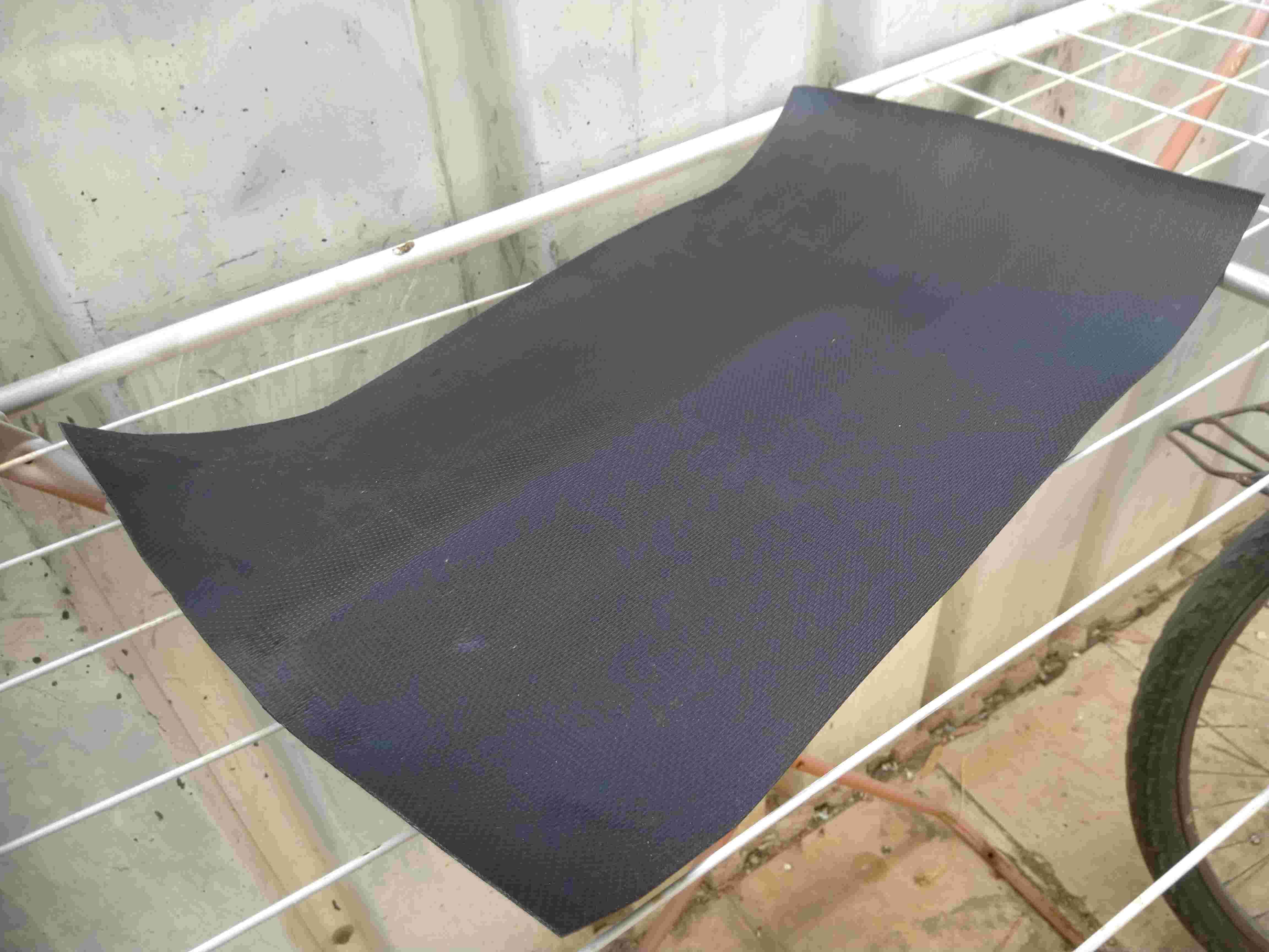

Изготовление накладки. Для накладки нужен прямоугольник из жести толщиной 0,6- 0,7мм и размером 20см на 13см. Необходимые инструменты ножницы по металлу, плоскогубцы и молоток. 1. Ножницами по металлу вырезать заготовку, загнуть край 1см по периметру. 2. Подложить примерно по центру накладки трубку диаметром 22мм длиннее накладки и молотком выбить углубления. Выгнуть форму накладки и на торце небольшого кирпича подрихтовать необходимые плавные переходы и подогнуть переднюю часть на ширину 10см с небольшой плоскостью сверху. 3. Установить наклон между краями накладки 3,5 см. Вес накладки 100 грамм. Такая накладка из любого седла, включая детские, делает велосиденье.

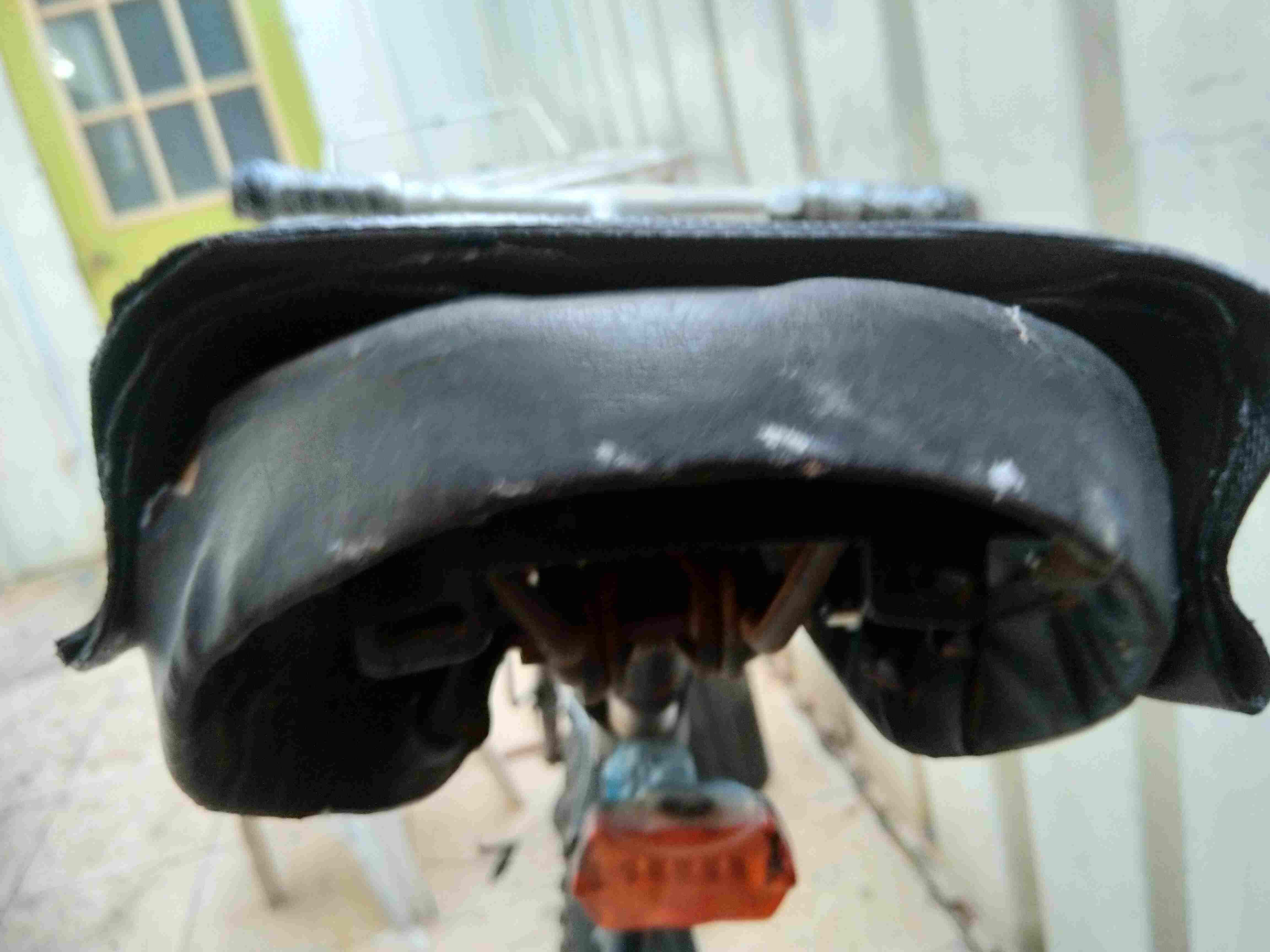

Ремонтировал для запаса велосипед. Чтобы не было проблем с пятой точкой на обычное седло положил накладку велосиденья и закрепил накладку липкой лентой. Естественно, наклон только накладки 3-3,5см. Велосиденье сместил назад и получилось расстояние между рулём и задней кромкой накладки 77см . Во время ремонта несколько раз переворачивал велосипед и лента немного поцарапалась.
Если положить накладку на седло то получается чуть хуже чем велосиденье, потому что велосиденье вогнутое. Поэтому под задний край накладки положил деревяшку размером 9см х 0,9см х 4см. Изображение
Вместо деревяшки под край накладки велосиденья лучше положить отрезок камеры длиной 60 см смотанный на длину 10 см.

Есть много разных сёдел и получить хороший результат даёт возможность накладка велосиденья. Ножницами по металлу вырезается заготовка из жестянки толщиной 0,6 - 0,7 мм как показано на эскизе. Затем плоскогубцами подогнуть край 1 см по периметру заготовки на 90 градусов чтобы потом ударами молотка загнуть периметр. Выгнуть форму накладки, задний край почти не загибается. После надрезать накладку на длину 5 см от переднего края на 5 см и согнуть накладку чтобы получилась впадина 5 мм . Потом липкой лентой закрепить место изгиба. Положить накладку на седло и под самый край задней кромки положить прокладку высотой 10 мм , то есть сложить отрезок камеры по длине и по ширине для того чтобы была впадина и закрепить этот отрезок к накладке липкой лентой. Затем закрепить накладку на седле несколькими слоями липкой ленты и установить угол наклона накладки 3,5 см.

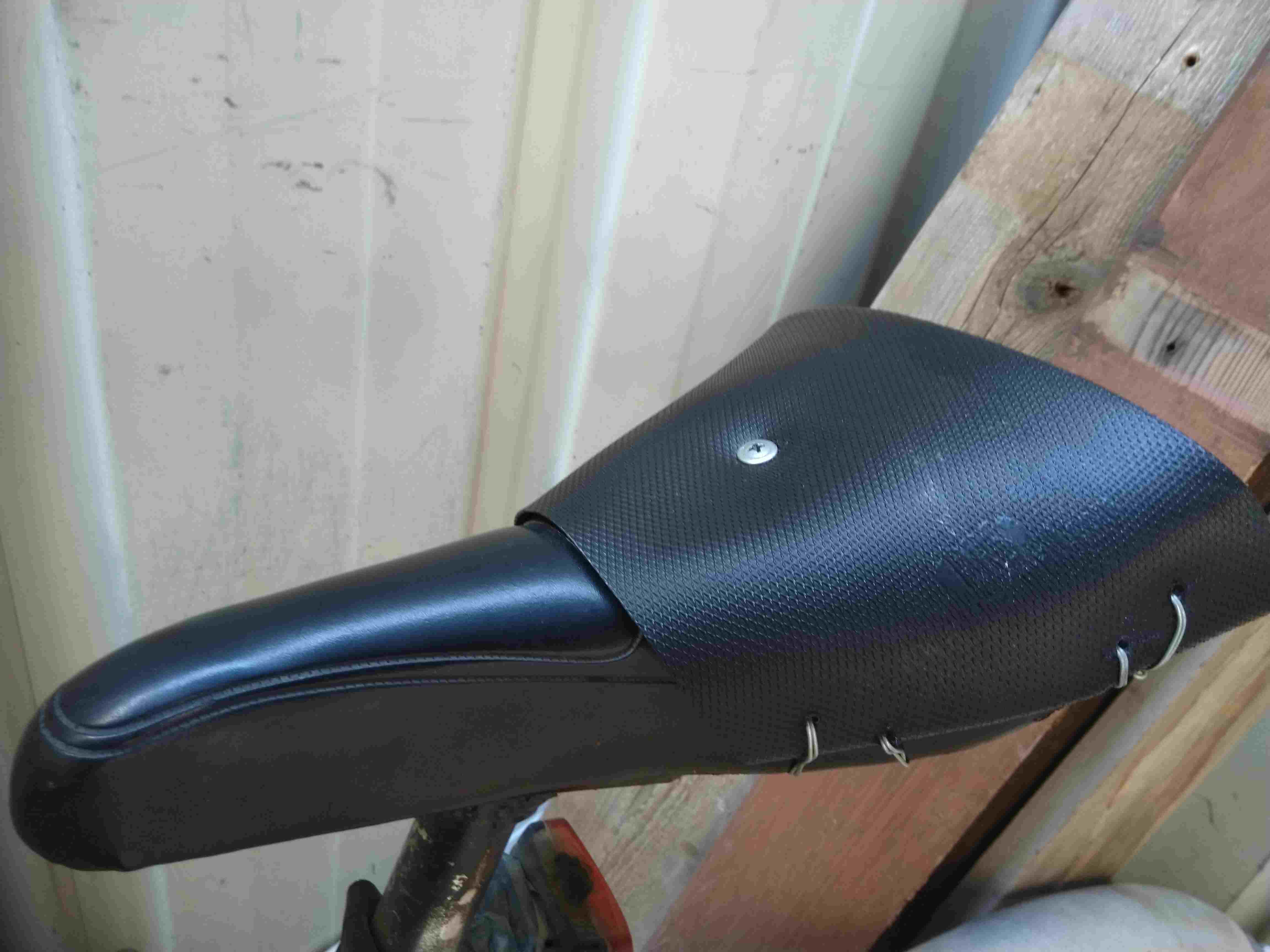

Накладка велосиденья закрепляется на седле липкой лентой. Внешний вид получается не очень. Поэтому завязал на седло тонкий пакет который ничего не стоит и пачками выбрасывается в мусор. Therefore tied the saddle on a thin package that does not cost anything and packs thrown into the trash. Накладка велосиденья хорошо крепится к седлу двумя широкими полосками резины которые привязываются к рельсам. The pad of the bicycle seat is well attached to the saddle with two wide strips of rubber that are attached rails.

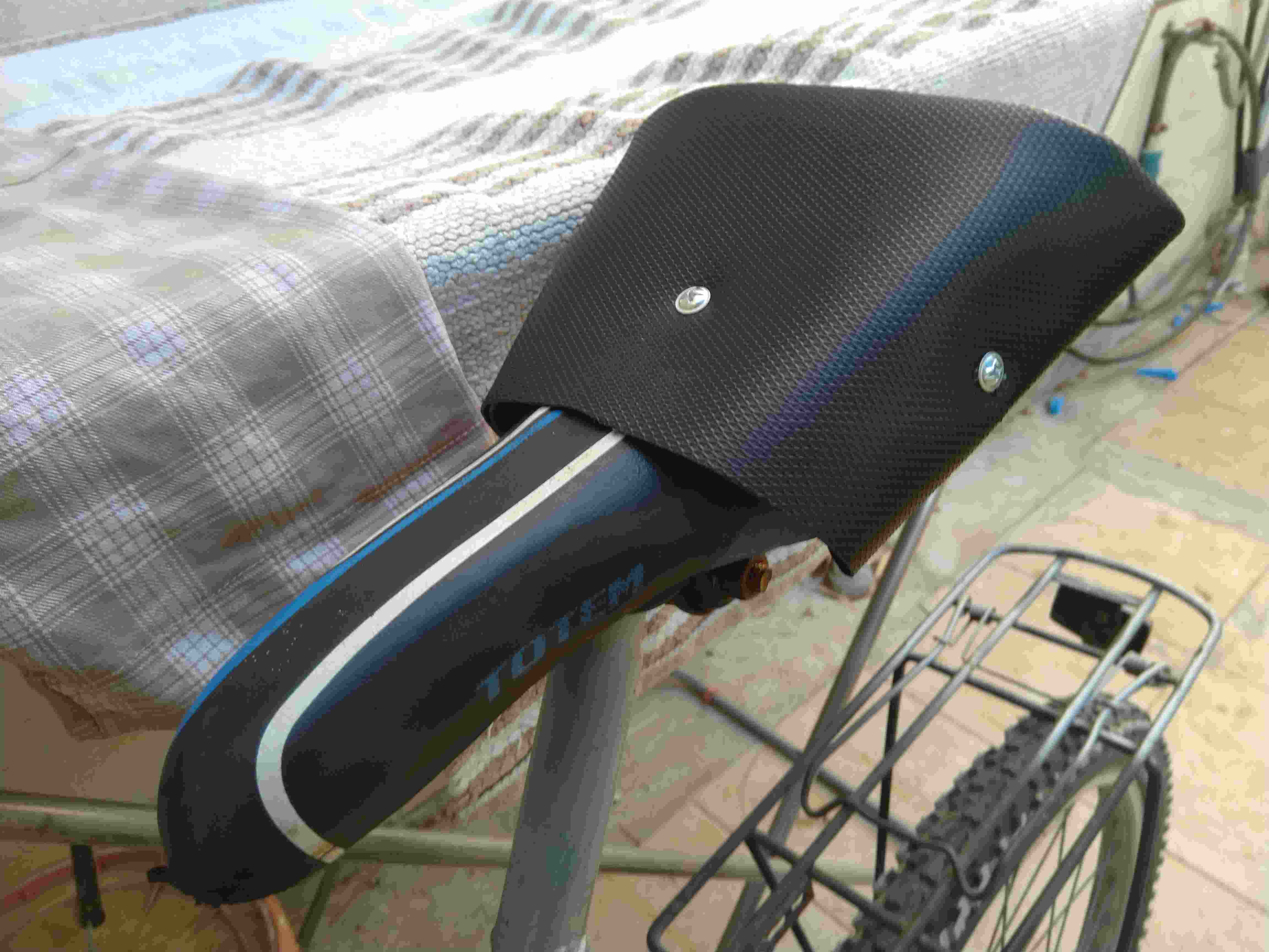

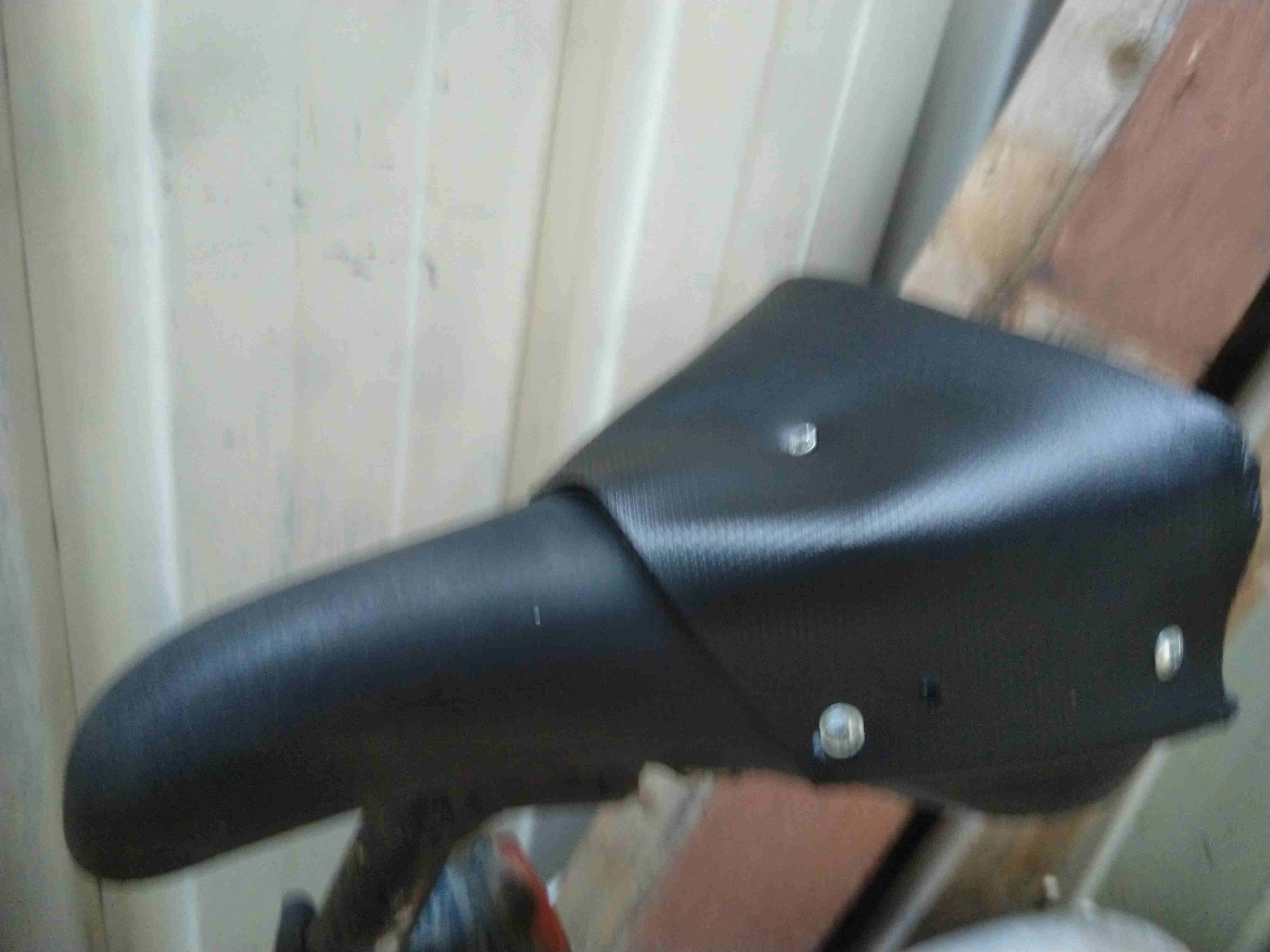

Накладка велосиденья показала хороший результат и поставил её ещё на одно седло. Накладка крепится к любому седлу натянутыми полосками резины. Изгиб накладки начинается в нескольких сантиметрах от заднего края, то есть задний край прямой. Изгиб должен быть плавным. Ширина накладки с узкого края может быть шире седла, но это не на что не влияет. Можно обмотать накладку липкой лентой и затем положить её на седло. У правильной накладки велосиденья не должно быть замечаний. The correct lining of the bicycle seat should not have comments.

Иногда седло на которое ставится накладка велосиденья слишком узкое. Чтобы накладка не согнулась по бокам под боковые стороны подложить скрутки тонкой пластмассы.
Вначале накладка велосиденья плоская. Затем накладка надрезается и делаются изгибы. Изгибы делаются руками на твёрдой боковой поверхности. Сначала изгиб в месте надреза и потом боковые изгибы. First bend at the incision site and the lateral bends.

Накладка велосиденья имеет некоторую твердость. Чтобы сделать накладку мягче надо сделать ещё два надреза. Отступить от края накладки 3,5см и сделать два надреза с двух сторон по 4,5см. В месте надреза сделать небольшой изгиб , чтобы края разошлись на 5мм и место надреза заклеить липкой лентой. Make a slight bend in the place of the notch so that the edges diverge by 5 mm and seal the place of the notch with adhesive tape.

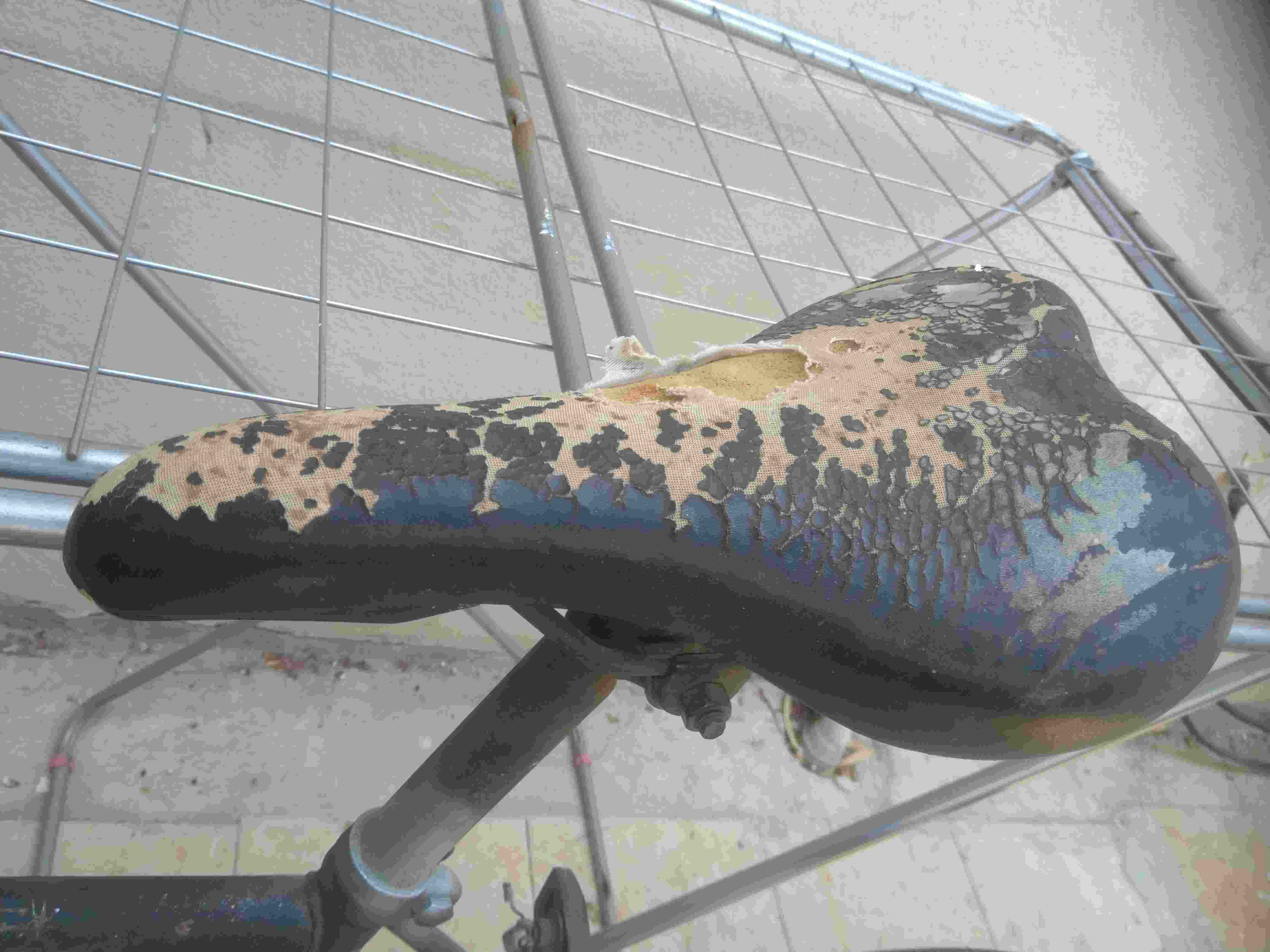

Velosiden'e vajnay detal velosipeda. Voobshe ne nado vspominat pro velosiden'e vo vremy vrasheniy pedalei i takje iskliutit vred zdorov'iu. Sdelal nakladku iz specialnoi uprugoi plastmassi tolshinoi 1,3 mm. Eta plastmassa namnogo protnee koji i iz nee polutaiutsy horoshie remni. Beretsy polosa plastmasi dlinoi 26 sm i skladivaetsy i polutaetsy dlina nakladku 13 sm. Zatem kray zagibaiutsy dva raza po forme sedla. Vo vtorom slutae zagibaetsy dopolnitelnoe rebro shtobi ras'shirit uzkoe sedlo. V centre nakladki zakrutivaetsy shurup dly vognutosti. Naklon nakladki 3,5 sm.

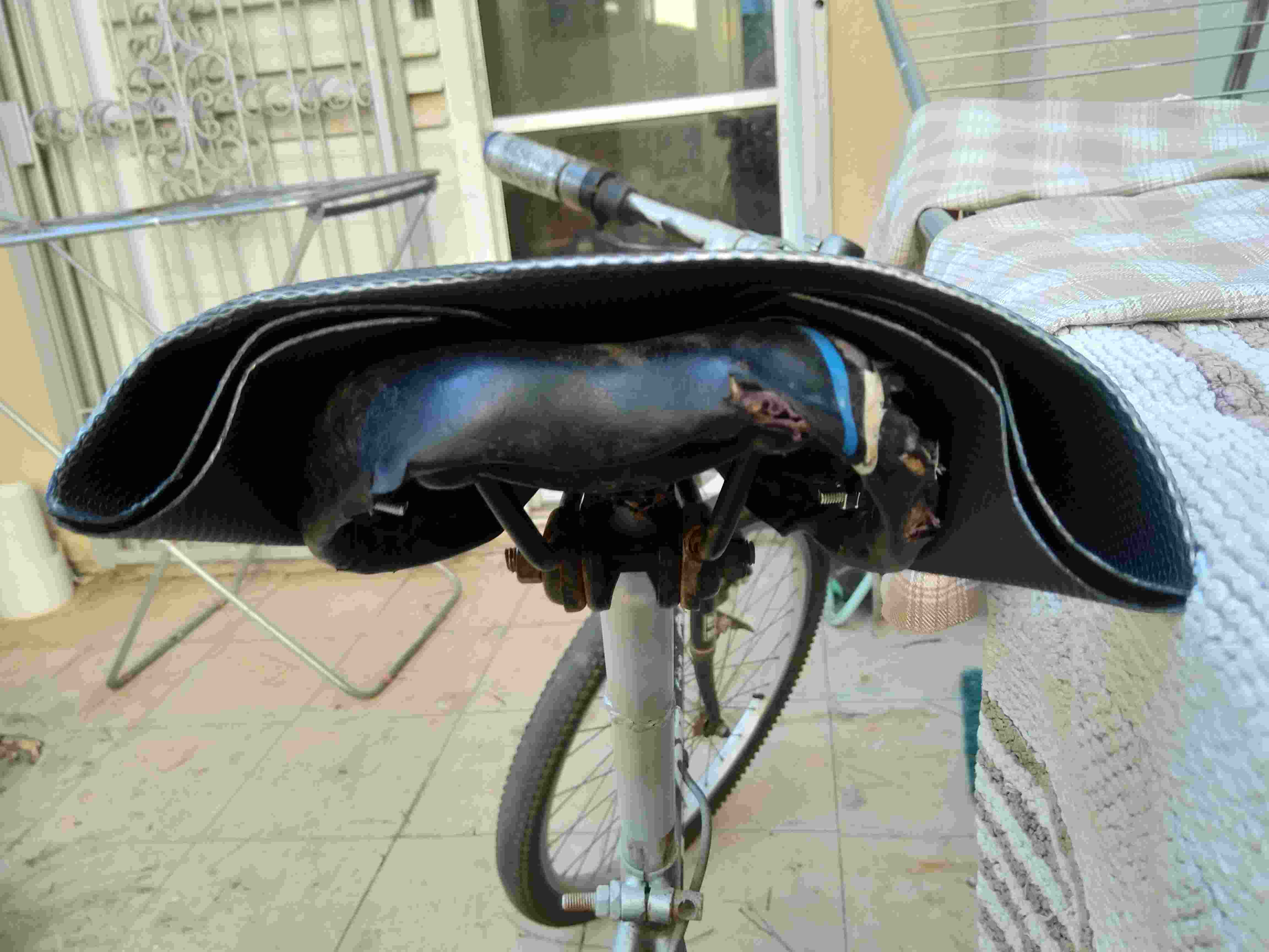

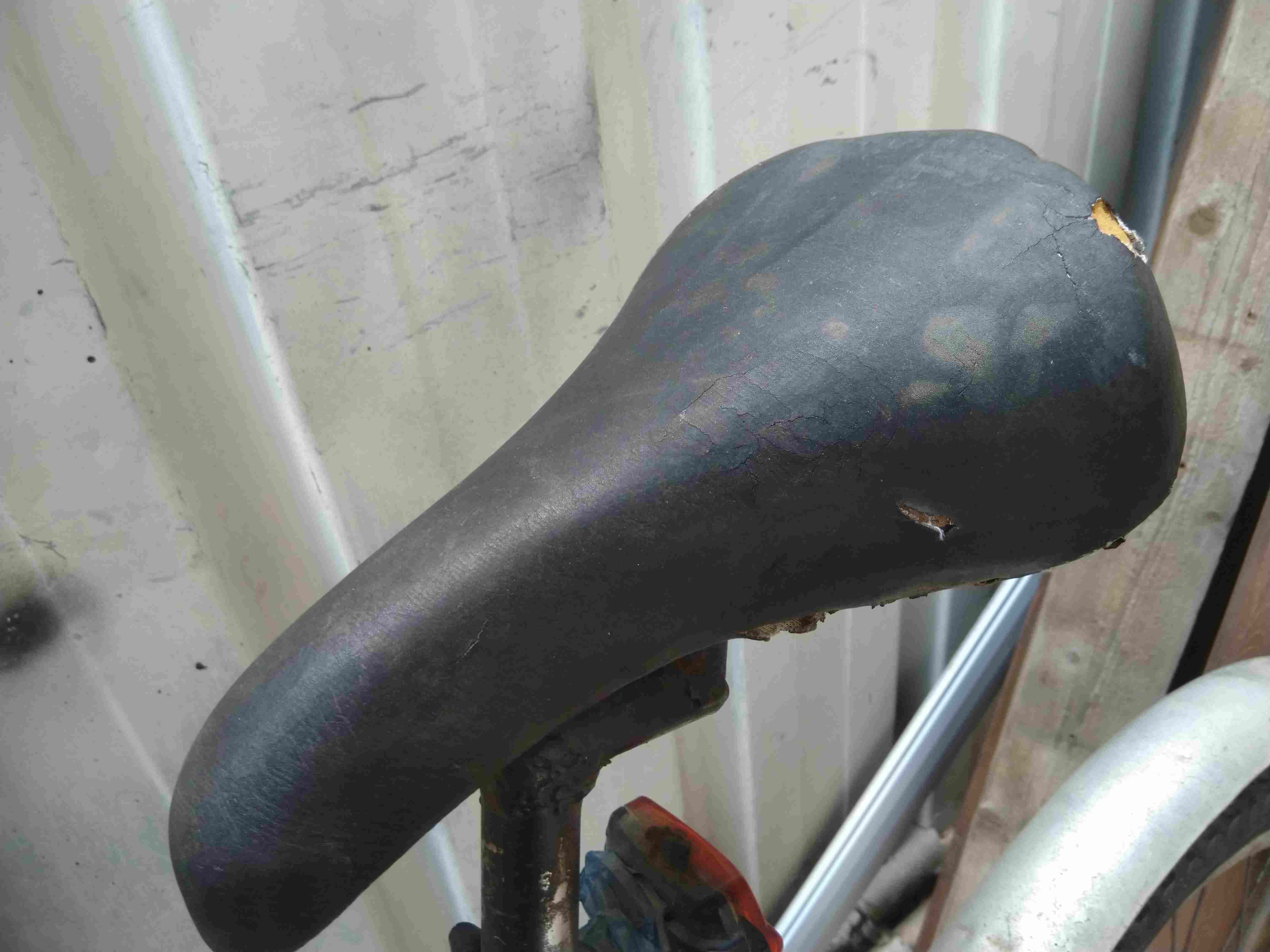

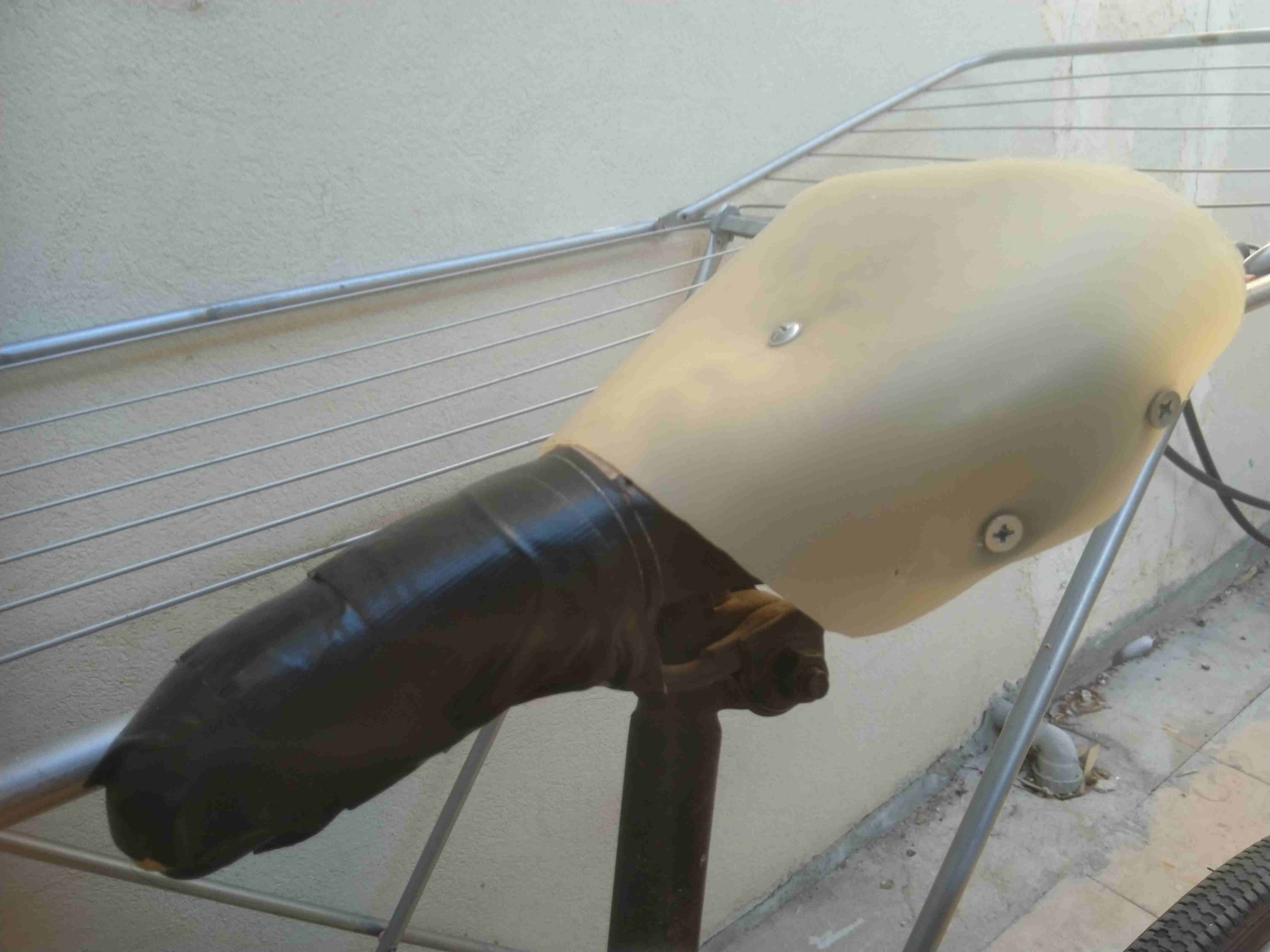

Neudatnoe sedlo ubivaet jelanie ehat na velosipede. Sdelal supernakladku kotoray ulutshaet liuboe sedlo. Izgotovlenie nakladki. Vozmem tverdoe I neudobnoe sedlo . Virezat list uprugoi plastmassi tolshinoi 1,3mm i razmerom 26sm na 45sm. Slojit list i polutitsy dlina nakladki 13sm. Po centru vignut trapeciiu i eto verhnyy poverhnost sedla . Zatem 2 sgiba eto budet bokovay poverhnost i tast plastmassi pod gorizontalnoi poverhnost'iu. Obrezat posle izgiba vistupaiushii material szadi. Zakrepit nakladku po centru na sedle terez otverstie 5mm boltom m4. Zatem nemnogo pripodnyt zadnie bokovie poverhnosti, eto daet mygkost i zakrepit boltom m4 . Potom zakrepit perednie bokovie poverhnosti. Naklon supernakladki 3,5 cm. Supernakladka ili supersedlo udobnoe i vetnoe. Ves super nakladki 80 gramm.

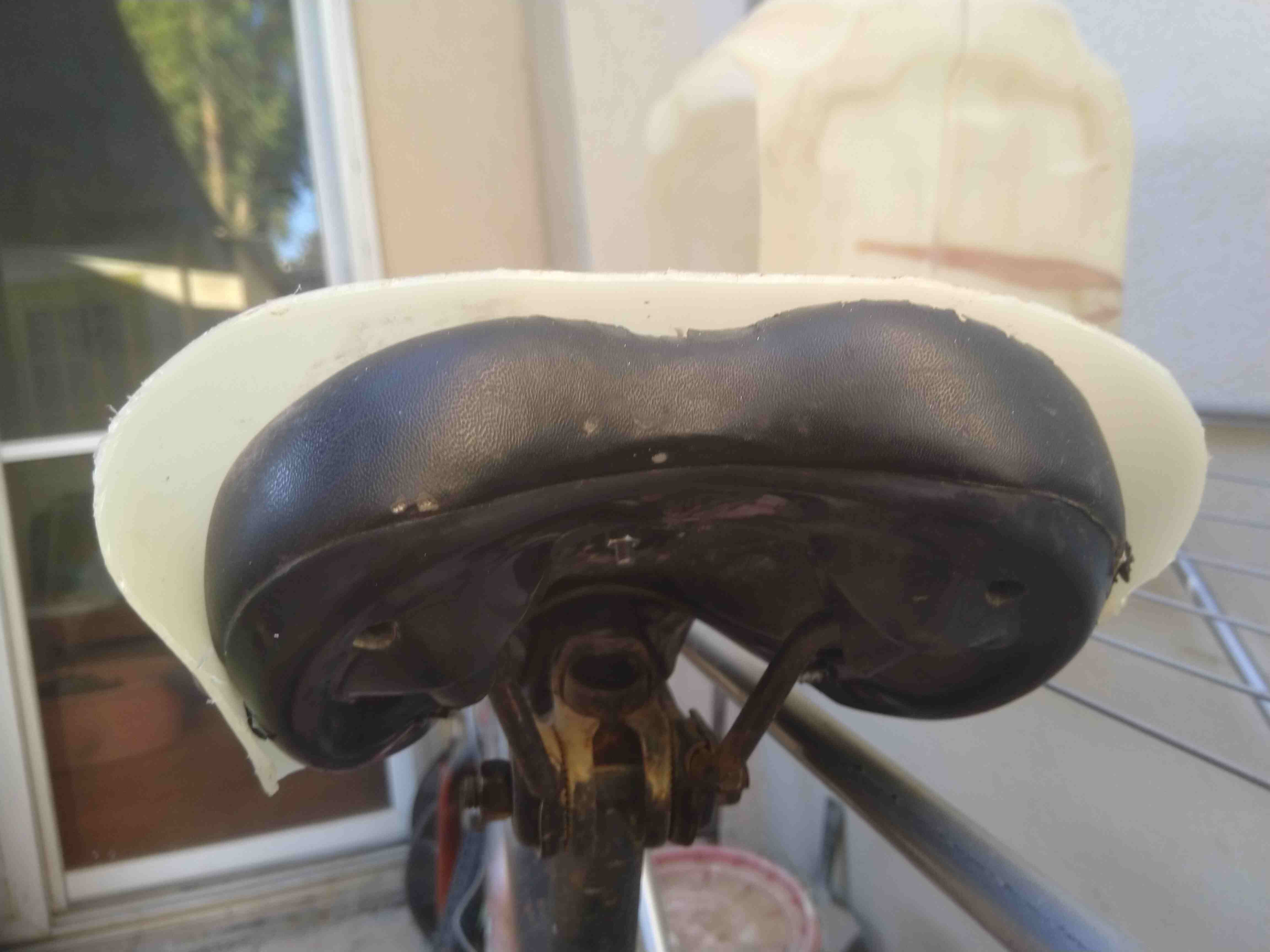

Сообщение Dima_28 » 24 июн 2022, 10:08
Proekciy sedla.

Сообщение Dima_28 » 27 июн 2022, 07:01
Perednyy bokovay tast nakladki shire sedla, no eto absoliutno ne meshaet.

Сообщение Dima_28 » 12 авг 2022, 19:40
Tonkay plastmassa ne prodaetsy. Vzamen mojno virezat polosku plastmassi shirinoi 13sm iz kanistri s tolshinoi stenki 1,7 mm. Vnatale poloska krepitsy boltom m4 v seredine sedla. Zatem zagnut kray, no ne vnatyjku a shtobi sverhu bila vipuklost. Sboku prosverlit otverstiy 2,5 mm i zakrutit shurupi na 4.5 mm. Potom podrezat kray snizu. Perednyy tast nakladki shire sedla, no eto normalno. Naklon supernakladki 4 sm dly polzi dly zdorov'y i zashita ot prostatita.
