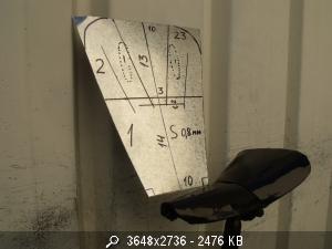

Re: Велосиденье
А почему правая заготовка со схемой Bujhm в натуральную величину?
С голой женской Bujhm, замечу...

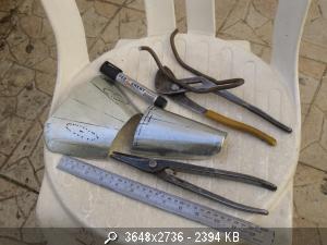

Re: Велосиденье
По чертежам заготовок легко изготовить нормальное сиденье. Велосиденья отличаются друг от друга разными прибамбасами и разными недостатками. Если ширина сиденья меньше 16см это уже экстрим.
Если ширина сиденья 19см то сиденье слишком мягкое, но всё равно удобное.
Чтобы велосиденье было удобным, после изготовления сделать углубления.Размер 4х10х16х11+13 ! 3см. Первая часть в широкой части имеет форму окружности.
Полоса камеры фиксирует поверхность седла и катаюсь в тонких шортах на любой дороге и на любые расстояния.
Последний раз редактировалось Dima_28 03 окт 2013, 19:34, всего редактировалось 12 раз.

Верхняя часть седла должна иметь хорошую облегаемую поверхность, то есть без мест с очень высоким давлением . Эту поверхность нельзя сделать слишком мягкой, так как поверхность седла небольшая и можно получить непонятное давление. Небольшие пружины дают дополнительную мягкость и ещё небольшая мягкость потому что сиденье немного поворачивается вокруг продольной оси во время вращения педалей. Большие пружины не дадут полную мягкость плюс раскачка.
Толщина сиденья 0,7мм и проволока для пружин 3,7мм.
Велосиденье сделано из жести 0,7мм , но кажется что сидишь на обычном стуле или за рулём машины.
Последний раз редактировалось Dima_28 26 окт 2013, 21:26, всего редактировалось 5 раз.

Dima_28 писал(а):Носок велосиденья может быть ниже средней части сиденья при этом не уменьшая фиксации сиденья. Высота задней кромки велосиденья над средней частью сиденья 3см, при этом нет соскальзывания с сиденья.
Это новое - доработанное сиденье ? На вид вроде как похоже на прежние. И хотелось бы фото внутренней части седла (рамки-рельсы какие, крепления их к седлу), ну и вообще...побольше фото. Долгими, зимними вечерами обожаю созерцать прекрасное...
