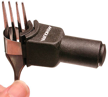

Ни у кого случайно нет опыта крепления фары на подобном кронштейне?
Re: Высота фар и способы их крепления
Сообщение Shoroh_70 » 31 янв 2011, 13:09
кронштейн надо полагать крепится на ВИЛКУ?? :-)
Сообщение Archie » 31 янв 2011, 13:22
Да, разумеется. Старина Браун не удержался от аллегории... :-):
Сообщение Shoroh_70 » 31 янв 2011, 14:38
Archie писал(а):Да, разумеется. Старина Браун не удержался от аллегории... :-):
:co_ol: ;;-)))
ну а по теме такой крепеж вижу впервые!
да и неудобно наверняка при уборках...
да и элементарных падениях вела... без ездеца даже.
прислонил его дома или во дворе где - а он "ататат!"
и упал. и фаре каюк!!!

Никто не в курсе: какая контора делет крепление фары в виде эксцентрика? Точнее, спецовой гайки для стандартного эксцентрика. Видел не так давно в интернетах, а название забыл... :-(

Archie писал(а):Никто не в курсе: какая контора делет крепление фары в виде эксцентрика? Точнее, спецовой гайки для стандартного эксцентрика. Видел не так давно в интернетах, а название забыл... :-(
В рамках кампании "Сами спрашиваем - сами отвечаем": это Nitto:
http://bikebrian.blogspot.com/2006/04/n ... mount.html
http://www.benscycle.net/index.php?main ... ts_id=3760
Также, аналогичную фигульку выпускает Atoc:
http://www.atoc.com/lobeam.php
Притом, их вариант с "пимпочкой", чтоб не прокручивалось:
Идеологически близкие крепления делает Paul Components:
http://www.benscycle.net/index.php?main ... s_id=11263
Плюс в том, что снятие колеса не сбивает регулировку фары, минус - не на каждую вилку поставишь...
