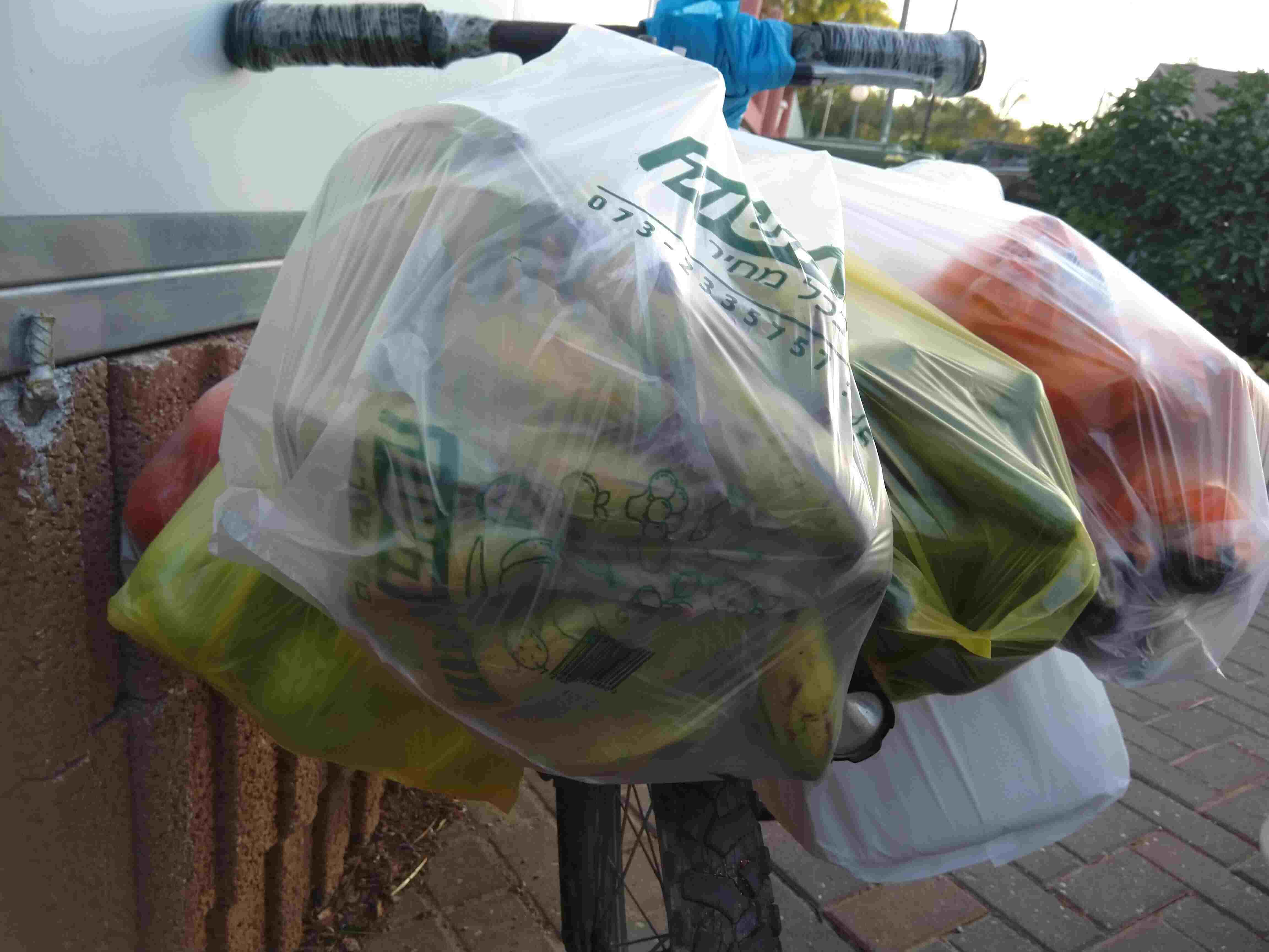

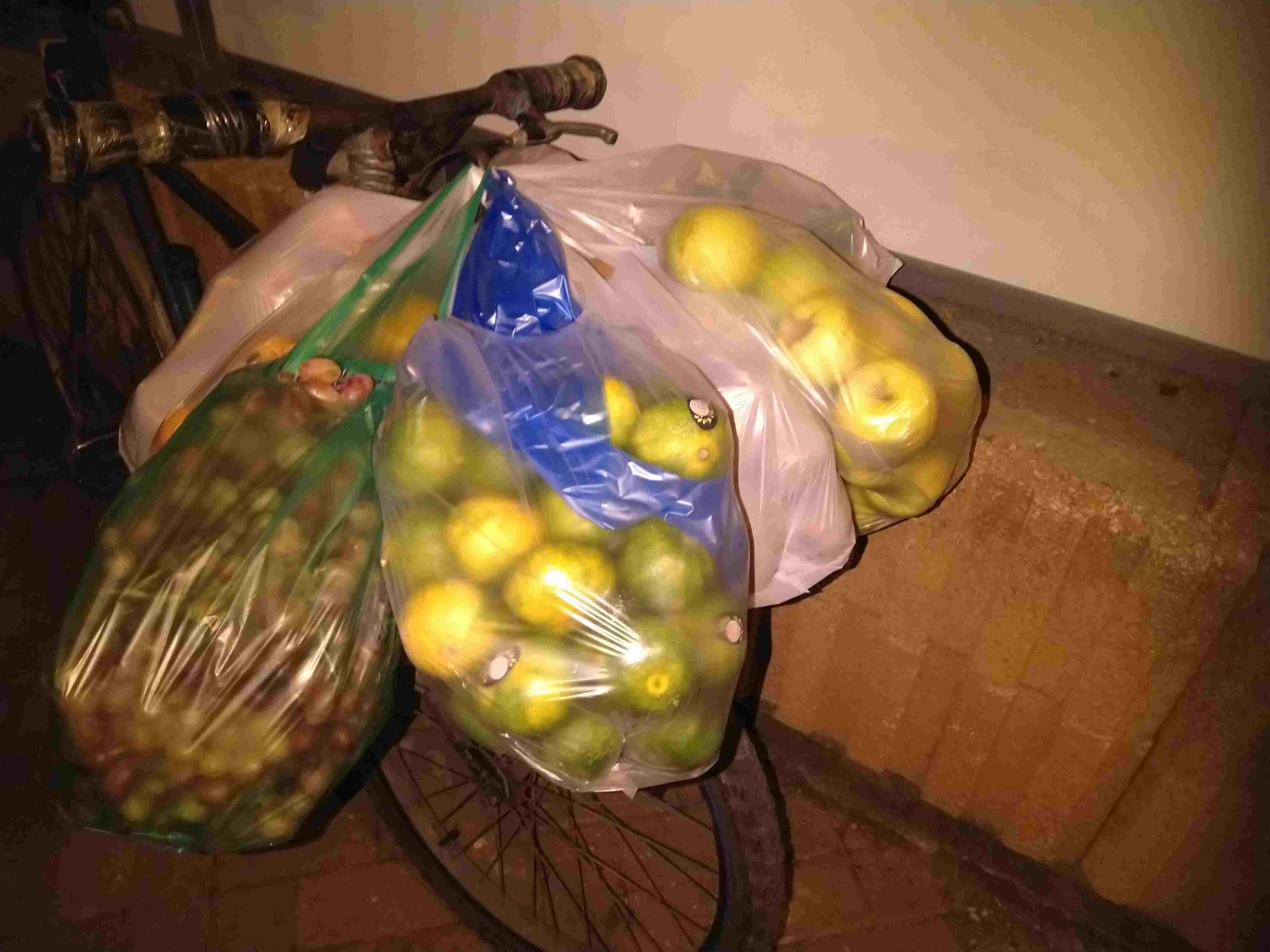

Dima_28
- IMG_20220615_191959 (1).jpg (193.42КБ)91938 просмотров
Gruz veshaetsy na kriuk nad bagajnikom . Konstrukciy bagajnika takay, shto gruz ne zadevaet koleso.
- IMG_20220626_151439 (1) (1).jpg (190.52КБ)91870 просмотров

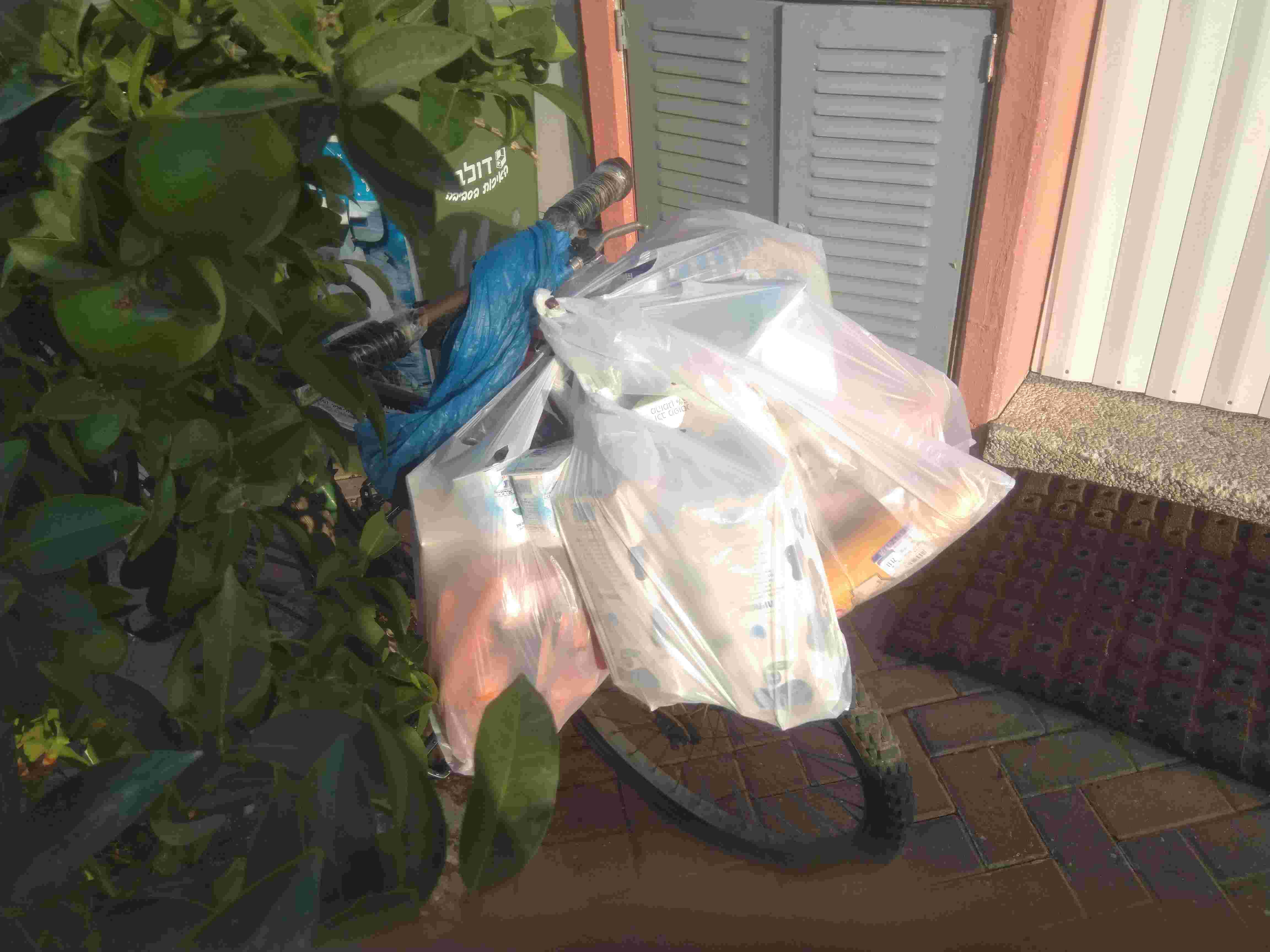

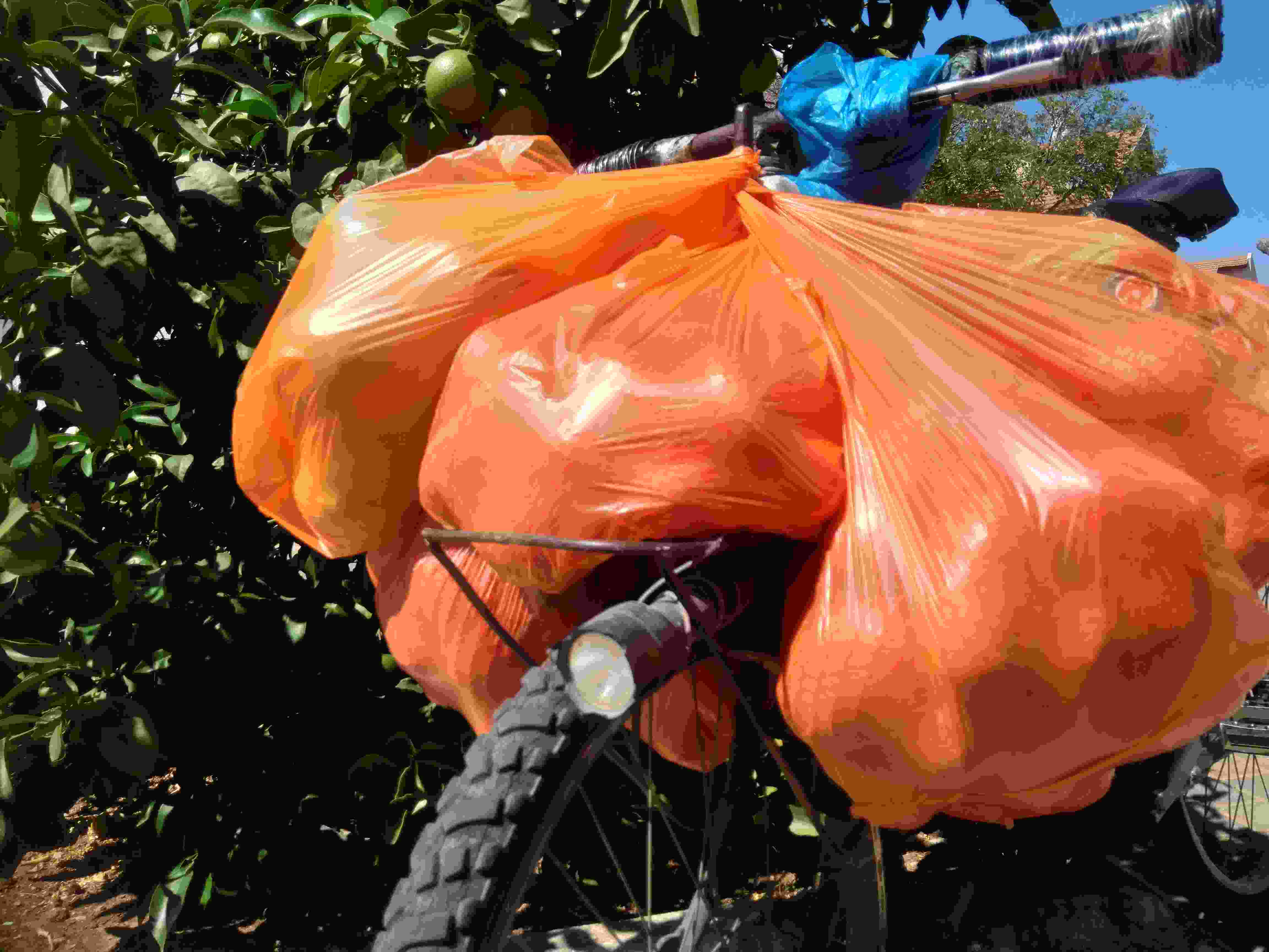

Добавлено: 30 авг 2022, 00:50
Dima_28
- IMG_20220829_175203.jpg (186.71КБ)91565 просмотров
- IMG_20221019_190649.jpg (191.04КБ)91339 просмотров
