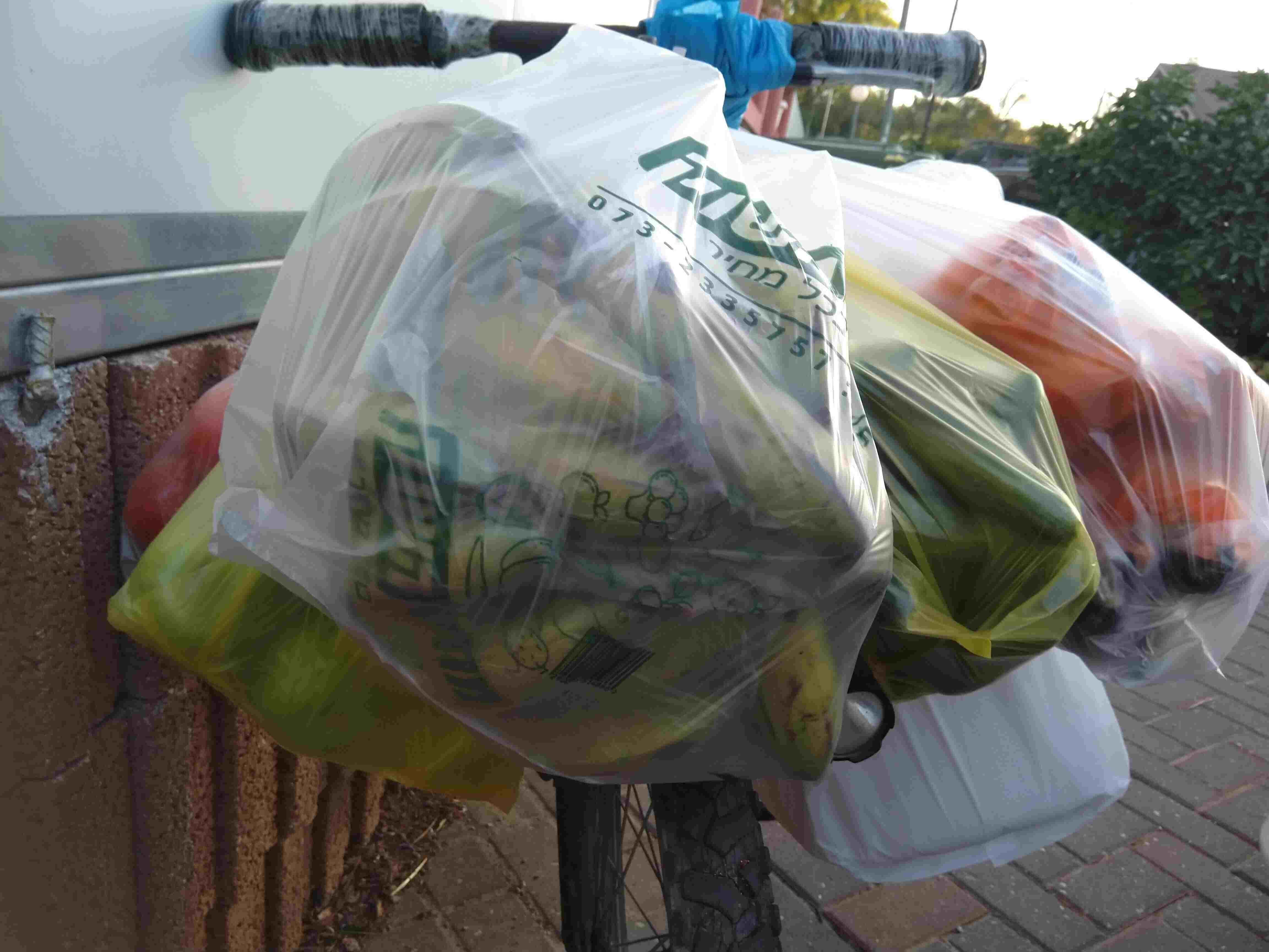

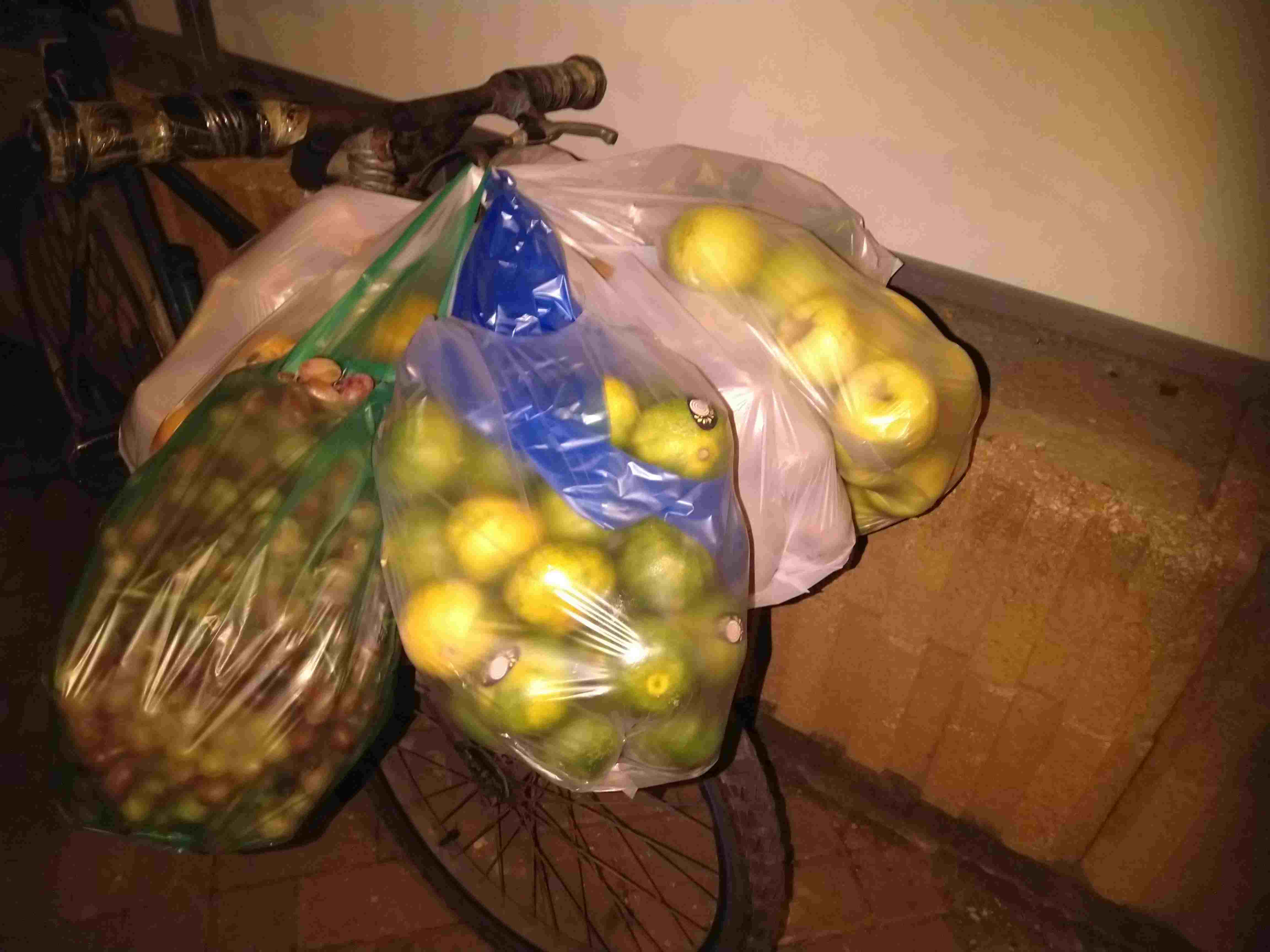

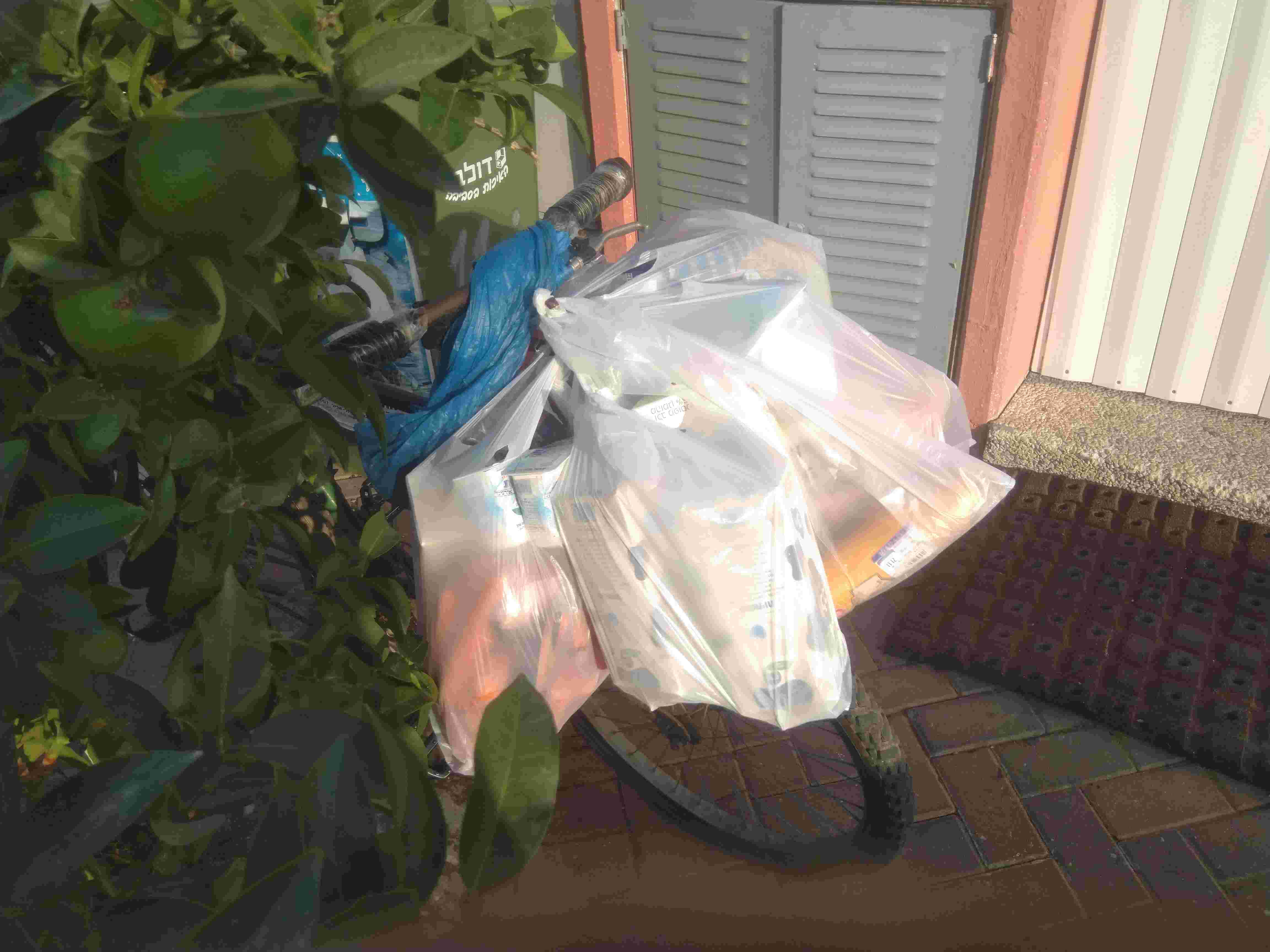

Сообщение Dima_28 » 17 июн 2022, 13:21
IMG_20220615_191959 (1).jpg (193.42 КБ) 91231 просмотр
Gruz veshaetsy na kriuk nad bagajnikom . Konstrukciy bagajnika takay, shto gruz ne zadevaet koleso.
