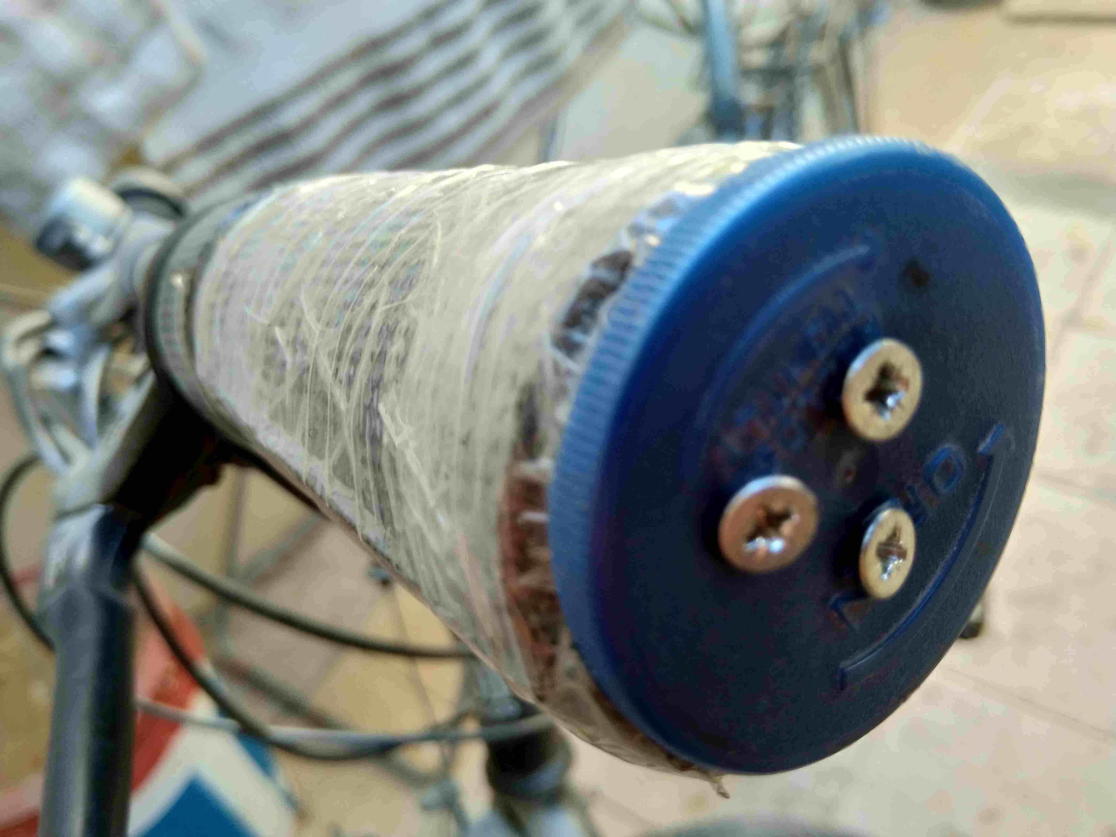

lzgotovlenie rusharnira. Vzyt polosku plastmassi, mojno razrezat upakovku ot silikona, i nalojit ee na rukoytku, sdelat zazor i zakrepit lipkoi lentoi. 5 mm ot kray rusharnira namotat 1sm polosku ot kameri dlinoi 60 sm i polutitsy burtik. Vzyt prozratnii tonkii lipkii jestkii skotsh shirinoi 5 sm i obmotat rusharnir. Postavit bolshoi palec v seredine skotsha i medlenno tugo obmotat rusharnir, skotsh ne rastygivaetsy i budut nebolshie skladki I eti skladki priytno dly ruk. S torca sdelat stopor shtobi rusharnir ne snimalsy. Shtobi rusharnir lutshe skolzil pod rusharnirom sdelat dva
nepodvijnih kolca. Iz dvuh tonkih provolok diametrom 1 mm sdelat kositku i iz kositek sdelat dva kolca, to est zatynut kositki na rukoytke.

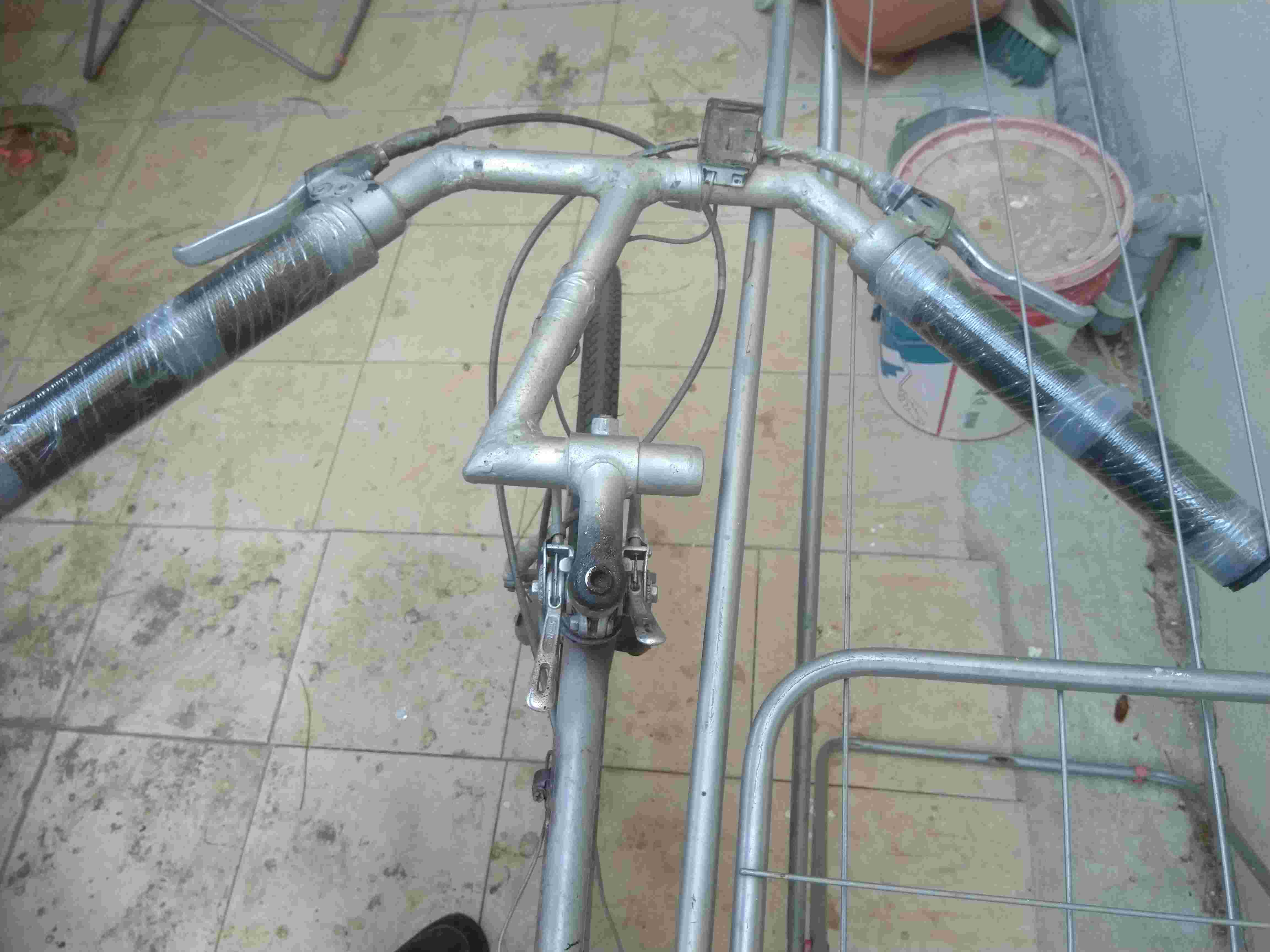

5 let nazad sdelal rul s rusharnirami 22 sm dly bistrogo perehoda ot visokoi posadki k nizkoi posadke. Nizkay posadke nujna pri dvijenii protiv vetra. 45 gradusov mnogovato, optimalnii ugol 15 gradusov, no vse ravno rusharniri normalno rabotaiut.
