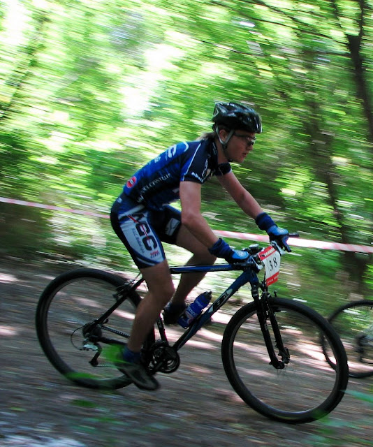

Решил испытать железяку в бою. Проехал на найнере местную гонку. В целом остался доволен. Куски трассы с расколбасом пролетались на ура. Но надо что то думать с покрышками, раскручивать почти 700 граммовые Кроссмарки удовольствие не из приятных.
