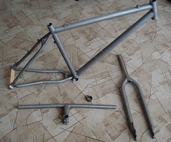

Я заказал раму MCM-S в 18"-й ростовке. Крепления только для дисков, механики. Вопрос был в том, как примирить крепления для ДТ с багажником, да ещё и до кучи с креплением для полноразмерного крыла. Забегая вперёд, скажу: к чести Рапида, вопрос они решили замечательно - багажник встал как родной, и ничего ничему не помешало.
Заказ выслали во Владивосток компанией Грузовозофф. 22-го декабря (через 18 дней после отгрузки перевозчику) посылка, наконец-то, добралась до нашей деревни.
Вот так выглядели детальки, только что извлечённые из коробки:
На вид мне всё очень понравилось: аккуратные швы, красивые дропауты, все нужные крепления и, главное, сама поверхность этого благородного металла :)

С нетерпением дождавшись вечера, я вычистил все стружки из резьбы и поставил на свой вел вилку и комборуль. Когда прикручивал шифтеры, что-то заставило меня взять линейку...
Выяснилось, что руль справа на 17 мм длиннее, чем слева!
Это было так забавно - сделать офигенный фреймсет, где всё выверено до миллиметров, и промахнуться почти на два сантиметра с простым рулём - что я даже не разозлился. Спокойно отпилил лишнее и нацепил все прибамбасы.
В итоге получилось даже лучше. Я изначально хотел руль поуже, но как-то боялся экспериментировать, и заказал 600 мм. В итоге руль получился именно таким, как надо, и пилить для этого пришлось только одну сторону
А пилить титан, кстати, то ещё удовольствие...
