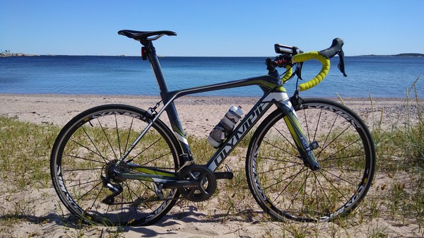

В нынешнем сезоне количество Дятловских дроческопов несколько возросло.
На картинке представлено торжество азиатского карбона.
Сей аппарат построен на тайваньской раме Ахman, в очередной раз добытой из закромов Бироты. Поскольку эта рама не серийная, одна из сэмплов, привезённых на ярмарку не для продажи, а удивить публику, она не лишена некоторых неурядиц. Рама имеет полновесных 1150 грамм, несколько алюминиевых деталек, таких как посадочные места подшипников и дропауты. Проводка частично внутренняя. Дропы на 135/9 мм, что драматически осталось за порогом прогресса и ограничило в выборе колёс. Серийные рамы имеют опции QR либо M12. При сборке рама не причинила никаких хлопот.
Колёса Fulcrum Racing 5 DB QR. Заднее почему-то имеет смещение зонта влево на 5 мм. Как-то компенсировать это сдвинув ось вправо я ниасилил.
Тормоза механические. Самые дорогие и лёгкие из доступных.
Эти калиперы прижимают колодки с обоих сторон.
Трансмиссия собрана из того что было по схеме 1х11:
105 дуалы работают с таким вот переклюком:
Кассета XT 10х34, 11 ск.
Система FSA Grid 32 зуба
Палки управления были добыты с алибабы, нечто Ullicycle, аэро руль 240 грамм, вынос 110. Встали друг в друга с хрустом и оставили из резьбы на память алюминиевых опилок.
Палка подседельника Гарбарук. Седло нонейм из запасов. Педали СВ, из собственных закромов. Просто потому что надоели другие.
Поскольку в наших пенатах пока зима и доступнее истязать себя, например, лыжами, трудно сказать, насколько удачным получмлся данный проект. Те немногие километры, что были покорены по снегу и льду с гранитной крошкой, очевидных грехов не выявили.
Продолжаю вести наблодение.
П.С. А титанового в нём только оськи эксцентриков!

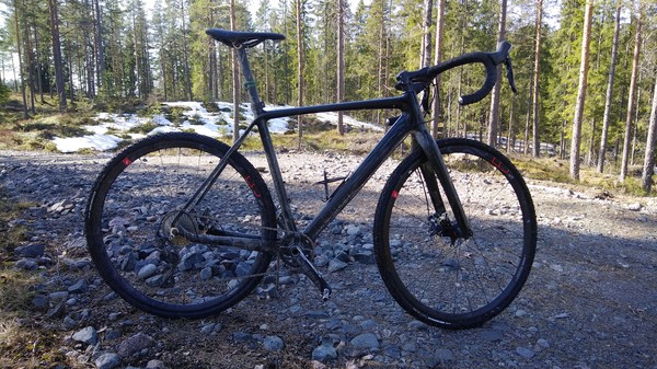

Сообщение стальной�тел » 01 апр 2019, 23:35
Продолжаем вести наблюдение!
Ездит!
