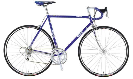

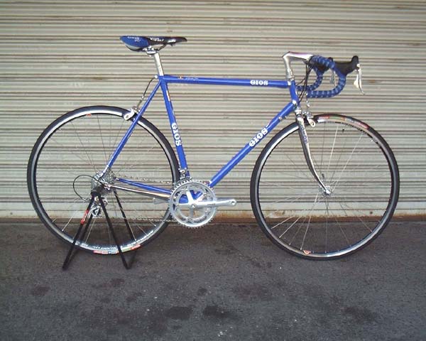

По мне, так, GIOS - однозначно! Во-первых, из-за труб (tube-set): Dedacciai Pro CroMoly Superlight Special - их полное название. Во-вторых, потому что она на муфтах (ну, есть у меня такой "бзик": не люблю я сварную сталь, и всё :wink: ) Муфты, кстати, у этой модели - тоже top-notch от именитого итальянского производителя Microfusione.
Правда, оговорюсь, её "накат" способны по достоинству оценить, в основном. лишь люди "в возрасте" (по велосипедным меркам) т.е., действительно, опытные: он очень приятный, мягкий... как по рельсам - это с одной стороны, и в то же время, для стали у неё довольно-таки агрессивная геометрия (74 градуса наклон подседельной - совсем неплохо для апхила). Очень поджатый задний треугольник - для стальных рам особенно! Укороченная верхняя труба (на 1-1.5 см) - отсюда, кстати, и название - COMPACT). Нарабатывать тренировочные объёмы на веле с такой рамой - милое дело! Да и весит она всего-навсего каких-то феноменальных 1850g! (LeMond и Rivendell нервно покуривают в кулачок за углом :wink: ) Ещё у этой рамы есть такая фича, как регулировка задних дроп-аутов (если цепь колбасится по заднему перу - угол можно изменить. Короче - одних только понтов - вон сколько! :twisted: :twisted: :twisted:
        А если ещё и с GIOS-кой родной стальной вилочкой - м-м-м-м... это будет просто сказка а не вел! (вес вилки - 630g, отступ - 45мм - чистая классика) :!:

стальная рама, особенно на муфтах, особенно в традиционном стиле и итальянского производства это стильно и еще и удобно.
однозначно гиос.

elzaii писал(а):стальная рама, особенно на муфтах, особенно в традиционном стиле и итальянского производства это стильно и еще и удобно...
Вот, именно. В "странах развитого капитализма" - такие рамы почитаются за МЕГА-ШИК. :wink: А их владелец - за человека отнюдь не обделённого вкусом... тут уже чисто эстетические категории идут в ход
А ещё итальянцы, как, пожалуй, никакая иная нация-велопроизводитель - УМЕЮТ здорово красить. :!:
