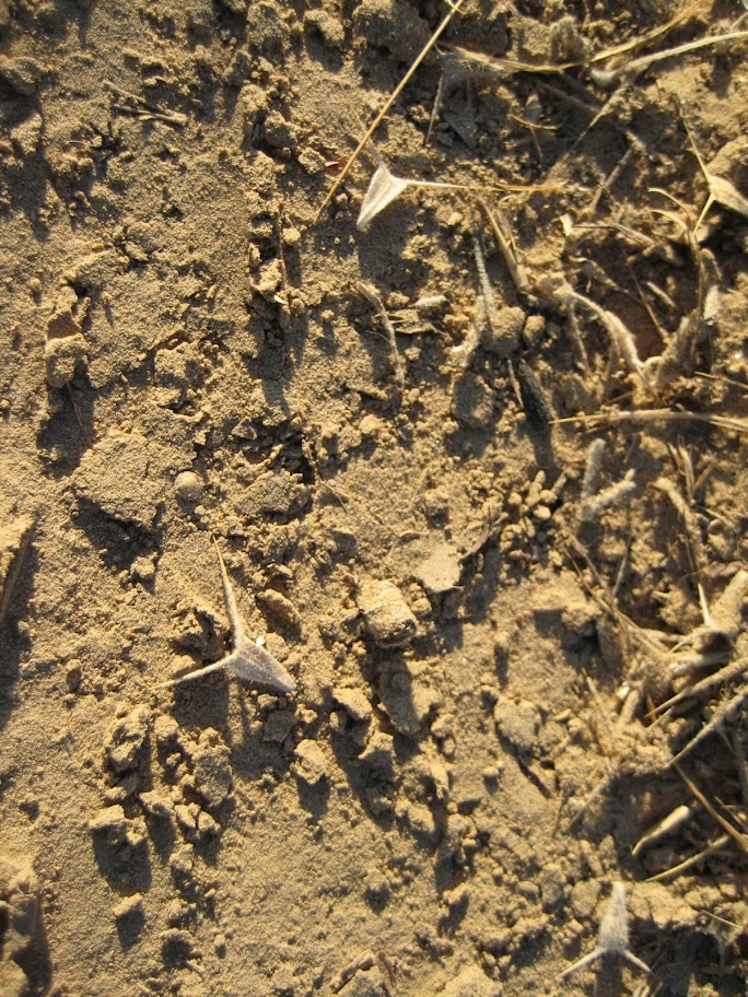

Осенью делали вылазкув горки в полупустыне, там колючек зело-много. Заранее всех участнегов просил поставить анти-прокольные ленты и качать герметик (колючки мелкие, камера какое-то время держится, но в конце рвеца таки от множества проколов).
В итоге ессно никто ничего делать не стал и как начались колючки, колоца стали исправно - проколов по 8-10 каждый словил. Я на этот случай вез просто воду - закачивали и ехали, а как камере кирдык, так меняли-заливали воду и ехали дальше. Воды-камер хватило до выезда на асфальт.
Не закололись лишь только двое - я и другой участнег (на фото торчит его юст-колесо с колючками, оно не спустило), оба ессно на бескамерках.
ЗЫ на севере руки греют кровью убитого оленя.
